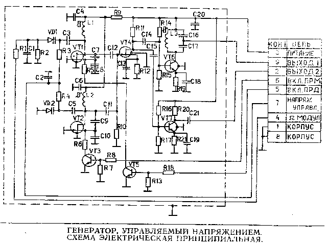

ГУН от “Маяка” в металлическом корпусе, залитом пенопластом. RA9UWD (Яя, Игорь) будет делать свой ГУН, он хочет в кварцованную мобильную “Виолу” поставить однокристальный синтезатор и блок управления на AVR (возможно тоже опубликуем). ГУНов делать лучше два для уменьшения фазового шума (см. описание 1015ПЛ2 там заявлена крутизна перестройки 1 Мгц на вольт). Каждый ГУН перестраивается в пределах 2 МГц: 144 - 146 МГц и 133,3 - 135,3 МГц. Для примера в Alinco-DJ191 один ГУН перекрывает 174 - 130 = 44 МГц!! Да плюс еще первая ПЧ 21 Мгц, итого 21 + 44 = 65 МГц т.е. 20 МГц на вольт или я чего-то не понимаю? Да даже 20 Мгц при 3 вольтах питания это уже много. На “Маяковских” ГУНах напряжение болтается на глазах (мерил цифровой Ц-шкой), а что же тогда у Алинки? Я вообще не понимаю почему :) оно все же работает. Схема ГУН от “Маяка”:
Схема генератора, управляемый напряжением
Сами ГУНы собраны на транзисторах VT1 и VT2 (генератор с общим затвором), через С11 и С12 они нагружены на R10. С которого сигнал через буфер на VT4 подается на выходные усилители VT6 (сигнал идет на приемник и выходной каскад усилителя мощности) и VT7 (сигнал идет на вход микросхемы синтезатора). На транзисторах VT3 и VT5 сделана комутация ГУН, т.е. один работает на прием, другой на передачу. Детали: С1, С2, С4, С6, С13, С18, С19, С20, С21 - 1500 пф, С3, С5 - 3,6 пф, С7, С9 - 3,3 пф, С8, С10 - 15 пф, С11, С12 - 1 пф, С14, С15 - 12 пф, С16 - 22 пф, С17 - 10 пф. R1, R7, R8, R10, R13, R16, R18 - 15 кОм R2 - 56 Ом, R3, R4 - 2,2 кОм, R5, R6, R12, R20 - 470 Ом, R9 - 150 Ом, R11 - 1 кОм, R14 - 10 кОм, R15 - 3,9 кОм, R17 - 4,7 кОм, R19 - 180 Ом, R21 - 330 Ом. Варикапы - КВ109, VT1, VT2, VT4 - КП307, VT3, VT5 - КТ315, VT6, VT7 - КТ399.

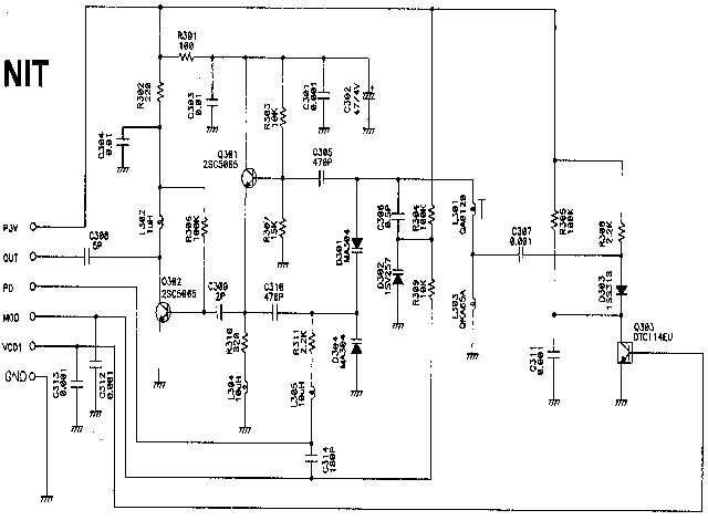

Для примера дана схема ГУН от Alinco-DJ191 (VCO - voltage controlled oscilator, генератор управляемый напряжением):
Схема
На Q301 собственно сам генератор, Q302 буферный усилитель, роль Q303 мне неясна, очевидно перетягивает ГУН на другой диапазон шунтируя L303 через С307 на массу. Т.к. емкость С307 (0,001 мкф) на ВЧ является блокировочной.
