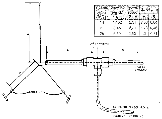

Согласовывать вертикальные антенны с излучателем 5/8 длины волны с 50-омным фидером можно с помощью короткозамкнутого коаксиального шлейфа из аналогичного кабеля, как показано на рисунке. Фидер питания подключается на расстоянии В от короткозамкнутого конца шлейфа через коаксиальный Т-коннектор. Размеры вибратора, противовесов (минимальное количество 3) и шлейфа из кабеля с коэффициентом укорочения 0,66 (например, RG58) для диапазонов 14, 21 и 28 МГц даны в табл. 1.
