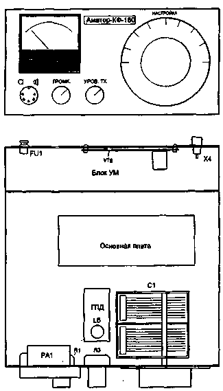

Трансивер собран в корпусе размерами 210х210х110 мм, изготовленном из двух П-образных пластин дюралюминия. Примерная компоновка трансивера показана на рис. 9.
Компоновка трансивера
Рис. 9
Отсек, в котором находится УМ, отделен от остальных узлов трансивера экранирующей перегородкой. Блок УМ прикреплен к задней стенке корпуса. Транзистор VT8 изолирован от корпуса с помощью слюдяной прокладки.
