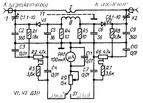

Принципиальная схема прибора приведена на рис. 1. Он состоит из двух высокочастотных вольтметров на диодах V1 и V2, с помощью которых измеряется отраженная и падающая мощность. На катоды диодов высокочастотное напряжение поступает с емкостных делителей CIC2 и С8С9. Оно пропорционально напряжению в передающей линии. Электрическая длина измерительной линии (от разъема XI до разъема Х2) выбирается существенно меньше длины волны, поэтому напряжение высокой частоты, поступающее на диод V1, совпадает по фазе с ВЧ напряжением на диоде V2. На аноды диодов через трансформатор 77 поступает ВЧ напряжение, пропорциональное току в передающей линии. На диод VI оно подается с резистора R4, а на диод V2 — с резистора R5.
Рис. 1

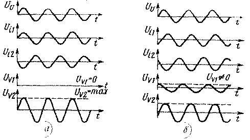

Напряжения, поступающие на диоды с этих резисторов, противофазны. В случае согласованной нагрузки напряжение и ток в передающей линии совпадают по фазе. При этом ВЧ напряжения, поступающие на катод и анод одного диода (какого именно— V1 или V2 — зависит от того, как включены начало и конец вторичной обмотки трансформатора 77), будут синфазны, а на катод и анод второго диода — противофазны. Пусть для определенности синфазные напряжения поступают на диод V1. (Эпюры ВЧ напряжений в различных точках устройства для этого случая приведены на рис. 2, а. Здесь Uu — напряжение на катодах диодов VI и V2, Ui1, — напряжение на аноде диода VI, Ui2 — напряжение на аноде диода V2, Uv1 — результирующее ВЧ напряжение между катодом и анодом диода V1, Uv2 — то же, для диода V2.)
Рис. 2
Тогда подбором ВЧ напряжения на катоде диода с помощью подстроечного конденсатора С1 можно добиться равенства этих напряжений по амплитуде. Выпрямленный ток в цепи этого диода будет отсутствовать, и, следовательно, ВЧ вольтметр на диоде V1 регистрирует отраженную мощность. В этом случае выпрямленный ток в цепи диода V2 будет иметь максимальное значение. Отметим сразу, что прибор симметричен и будет работать, если к разъему Х2 подключить передатчик, а к разъему X1 — антенну. Однако ВЧ вольтметры на диодах VI и V2 поменяются ролями: первый будет измерять теперь падающую мощность, а второй — отраженную. Это свойство прибора, используется при его налаживании.
При несогласованной нагрузке изменяются амплитуды ВЧ напряжения и тока в передающей линии, между ними появляется сдвиг фазы. Вследствие этого результирующее напряжение на диоде VI уже не будет равно нулю, изменится и ВЧ напряжение на диоде V2 (рис. 2, б).
Несколько слов о назначении остальных элементов. Конденсаторы С5 и С6 корректируют частотную характеристику трансформатора 77, обеспечивая постоянство коэффициента передачи во всем диапазоне рабочих частот. Подстроечными резисторами R2 и R6 устанавливают чувствительность прибора. Измерительный прибор PAI подключают к ВЧ вольтметрам переключателем S1.

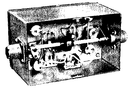

Прибор лучше всего выполнить в виде двух блоков: индикатора (микроамперметр РА1, резистор R9 и переключатель S1) и высокочастотной головки (все остальные элементы). Блоки соединяют экранированным многожильным проводом. Высокочастотная головка (см. рис. 3) помещена в латунную коробку со съемной верхней крышкой. На стенках коробки установлены ВЧ разъемы (XI и Х2) и разъем для подключения индикатора.
Высокочастотная головка помещена в латунную коробку со съемной верхней крышкой
Рис.3

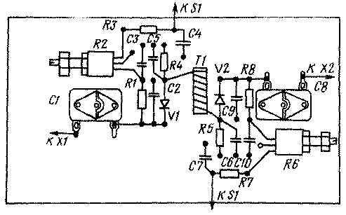

Основное требование к конструкции высокочастотной головки — симметричное расположение элементов, относящихся к вольтметрам на диодах VI и V2, и возможно короткие соединительные провода. Кроме того, желательно разнести друг от друга входные и выходные цепи. Один из вариантов монтажной схемы высокочастотной головки приведен на рис. 4, Детали размещены на плате из одностороннего фольгированного стеклотекстолита. Монтаж выполнен на стойках, запрессованных в стеклотекстолит. Фольга используется только в качестве общего провода.
Рис. 4
