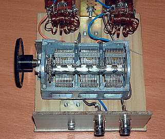

Устройство смонтировано в небольшом металлическои корпусе. На переднюю панель выведены два переключателя контуров, переменный конденсатор - на боковой стороне (Рис.2). На задней стенке шасси укреплены два высокочастотных разъема для подключения выхода передатчика и антенн с коаксиальным фидером. Также можно установить проходной изолятор с зажимом для антенн типа "длинный луч" и т. п.
Конструкция устройства для диапазонов 20 м и выше
Рис. 2. Конструкция устройства для диапазонов 20 м и выше.

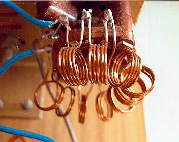

Катушки индуктивности бескаркасные, диаметром около 12-15 мм (практически наматывались на фломастере) выполнены проводом в эмалевой изоляции диаметром 0,6...0,8 мм. Катушки распаяны непосредственно на галетном переключателе (Рис.3). Каждая катушка содержит по 2-5 витков, а количество катушек - по числу выводов галетника минус одна.
Монтаж катушек на переключателе
Рис. 3. Монтаж катушек на переключателе.

L1...L2 (L11...L12) - 2 витка
L3...L5 (L13...L15) - 3 витка
L6...L8 (L16...L18) - 4 витка
L9...L10 (L19...L20) - 5 витков
Нумерация катушек снизу по схеме.
Для более низкочастотных диапазонов все катушки должны содержать не менее 4-5 витков.
