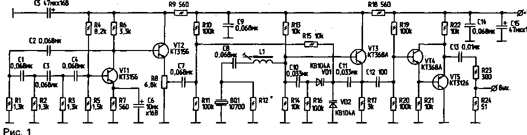

Для настройки приемников с узкополосной ЧМ модуляцией с промежуточной частотой от 5 до 21,4 МГц требуется генератор с высокой стабильностью частоты и внутренней (внешней) частотной модуляцией с малыми нелинейными искажениями. Не все имеют промышленные генераторы типа Г4-107 или Г4-116. Предлагаемый кварцевый генератор с ЧМ модуляцией может в некоторых случаях заменить их. Схема генератора приведена на рис.1. На первый взгляд, задающий кварцевый автогенератор выполнен на транзисторе VT3 по схеме емкостной трехточки (если бы отсутствовала катушка L1). Однако включение расширительной катушки L1 придает схеме новые свойства — возможность генерации на частоте ниже частоты последовательного резонанса кварца. В этом случае данную схему можно отнести к схеме автогенератора с кварцевым резонатором в контуре.
В такой схеме возможна паразитная генерация через параллельную емкость резонатора. Для гашения этой генерации предназначен резистор R12. Управление частотой автогенератора выполнено не совсем обычно. Вари-капы включены в качестве емкостного делителя эмиттер-база и эмиттер-коллектор транзистора VT3. При таком включении полупроводниковых емкостей управление частотой происходит по закону, близкому к линейному, что особенно важно для частотномодулированного генератора с малыми нелинейными искажениями.
Генератор низкочастотных колебаний выполнен по схеме с поворотом фазы четырехзвенным цепочечным четырехполюсником, фазирующим напряжение, и с однокаскадным усилителем на транзисторе VT1. Частота генерации определяется постоянной времени четырехполюсника и приблизительно равна 1 кГц. Низкочастотные колебания через эмиттерный повторитель на VT2 и регулятор глубины девиации поступают на варикапы. При использовании резонатора BQ1 на частоту 5 МГц девиация частоты получается небольшой, а при кварце 10,7 МГц — вполне достаточной для узкополоснои ЧМ. С кварцевого генератора через широкополосный эмиттерный повторитель высокочастотные колебания поступают на делитель R23, R24.
Схема генератора
Стабильный генератор с ЧМ
При использовании кварцевого резонатора на частоту 10700 кГц с динамическим сопротивлением не более 30 Ом, напряжение высокочастотных колебаний на выходе составляет 100 мВ. Далее их можно дополнительно ослабить аттенюатором или подать на каскад умножения частоты. При умножении частоты генератор можно использовать как калибратор ЧМ радиоприемников. Так, при кварцевом резонаторе на частоту 12 МГц при умножении частоты на б сигнал хорошо прослушивается на радиовещательном приемнике (например "Ленинград 010").

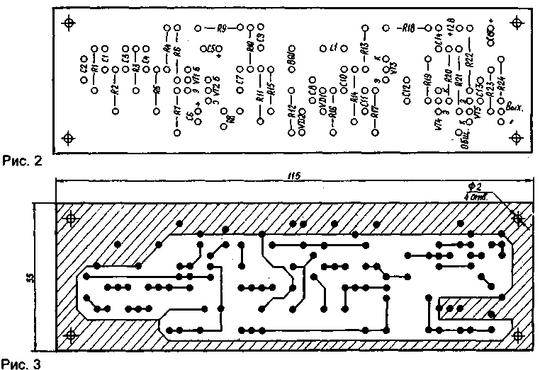

Схема собирается на печатной плате из одностороннего фольгированного стеклотекстолита толщиной 1,5 мм. Плата рассчитана на установку резисторов типа МЛТ-0,125, керамических конденсаторов типа К10-17, электролитических — типа К50-35. Катушка L1 намотана на каркасе диаметром 5,5 мм проводом диаметром 0,1 мм и содержит 20 витков. Подстроечный сердечник — типа 30 ВН ПР4хО,7х8,0. Кварцевый резонатор — типа РК 169.
Расположение радиоэлементов на печатной плате приведено на рис.2, схема расположения токопроводящих дорожек на обратной стороне печатной платы — на рис.3.
Налаживание стабильного генератора заключается в точной установке частоты колебаний подстроечником катушки L1. Если при этом возникают паразитные колебания, не стабилизированные кварцевым резонатором, включают резистор R12 и подбирают его величину от 470 Ом и выше до получения гармонических колебаний необходимой частоты.
