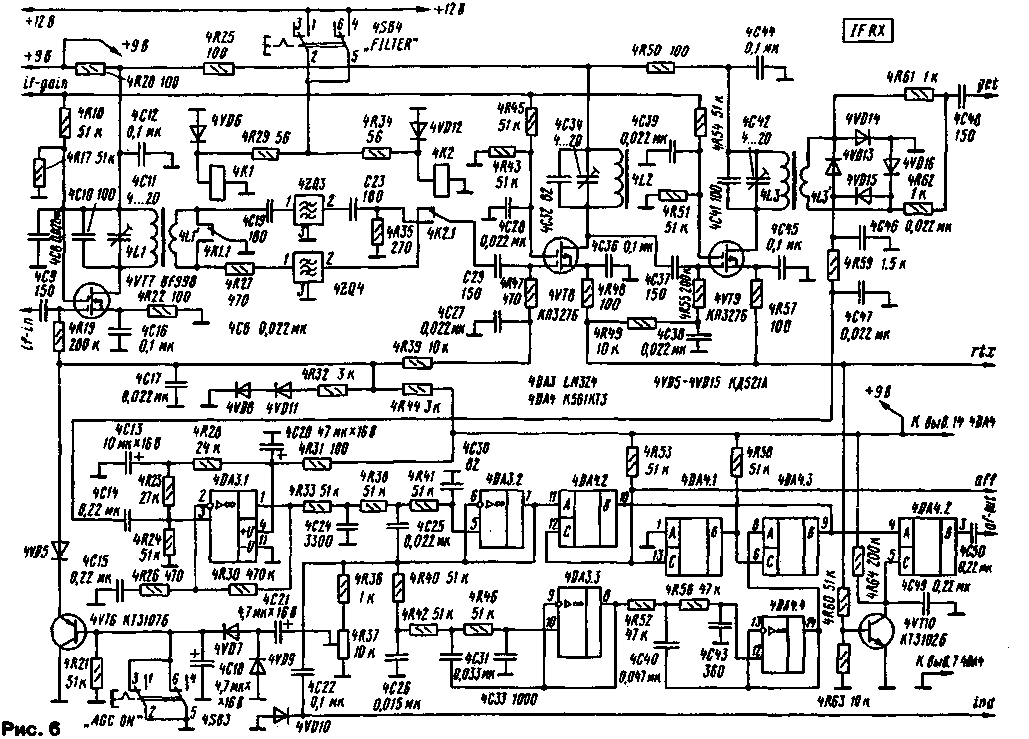

Рассмотрим приемный тракт трансивера. С выхода фильтра 3ZQ1 (см. рис. 4 в предыдущем номере журнала) сигнал поступает на вход (вывод 13 блока А4) трехкаскадного усилителя промежуточной частоты. Все каскады резонансные и выполнены на двухзатворных полевых транзисторах. В первом каскаде используется малошумящий транзистор фирмы Philips BF998 (4VT7), в остальных - транзисторы КП327Б (4VT8,4VT9). Рабочая точка транзисторов задается подачей на первые затворы небольшого положительного напряжения, снимаемого с цепочки 4VD8,4VD11, 4R32. Ручная регулировка усиления этих каскадов осуществляется изменением постоянного напряжения на вторых затворах, а регулирующее напряжение АРУ подается на первые затворы транзисторов.

Между первым и вторым каскадами включены дополнительные кварцевые фильтры, фильтр 4ZQ3 - шестикристальный лестничного типа с полосой пропускания 300 Гц. Фильтр 4ZQ4 - четырехкристальный дифференциально-мостовой, с полосой 2,4 кГц. Переключаются фильтры контактами реле 4К1, 4К2, которые, в свою очередь, управляются переключателем 4SB4. Схемы фильтров и методика их расчета будут приведены в разделе, посвященном конструкции трансивера. Так как узкий фильтр может использоваться не только в телеграфном режиме, а при работе телеграфом, в некоторых случаях предпочтительнее прослушивать широкую полосу, коммутатор фильтров не привязан жестко к переключателю режимов работы трансивера. Конденсаторы 4С19 и 4С23 принадлежат фильтру 4Z03, и их номинал рассчитывается вместе с остальными элементами фильтра так же, как и его входное/выходное сопротивление.
На общей схеме узла А4 тракты показаны как функциональные блоки
Обычно входное и выходное сопротивление узкополосного фильтра получается значительно меньше широкополосного. Для их согласования использованы резисторы 4R27, 4R35 и 4R47. Кроме того, подбором числа витков катушки связи 4L1' можно подобрать выходное сопротивление каскада на транзисторе 4VT7, равное входному сопротивлению узкополосного фильтра (в нашем случае это примерно 170 Ом). Величина резистора 4R47 равна выходному сопротивлению широкополосного фильтра (в нашем случае 470 Ом). При включении фильтра 4ZQ3 параллельно резистору 4R47 подключается резистор 4R35. Их общее сопротивление должно быть равно выходному сопротивлению этого фильтра. Резистор 4R27 имеет сопротивление несколько больше необходимого для точного согласования. Это объясняется тем, что при подключении узкого фильтра, при равном затухании в фильтрах громкость сигнала на выходе трансивера субъективно снижается. Для компенсации этого эффекта затухание широкополосного фильтра надо немного (на 3...4 дБ) увеличить.
В остальном усилитель ПЧ особенностей не имеет. В звуковой диапазон сигнал ПЧ переносится кольцевым смесителем на диодах 4VD13 - 4VD16. Через конденсатор 4С48 сюда же поступает сигнал второго гетеродина, который находится в блоке передающего тракта (IF TX) и будет рассмотрен чуть позже.

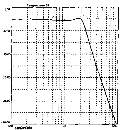

Первый каскад УЗЧ выполнен на операционном усилителе 4DA3.1. Его расчетное усиление около 60 дБ может быть изменено подбором резистора 4R26. Далее следует активный фильтр нижних частот 3-го порядка с "чебышевской" характеристикой (4DA3.2) и частотой среза 2,4 кГц. Его АЧХ показана на рис. 9.
АЧХ
Puc.9
Коэффициент передачи фильтра теоретически должен быть равен единице, но фактически он имеет затухание 0,3...0,5 дБ. К выходу фильтра через делитель на резисторах 4R36,4R37 подключен детектор АРУ (4С21, 4VD7, 4VD9, 4С18). Выпрямленное напряжение АРУ через эмиттерный повторитель 4VT6 подается в цепь первых затворов УПЧ. Переключателем 4SB3 система АРУ может быть отключена. Постоянная времени АРУ определяется цепочкой 4С18, 4R21, глубина - положением движка подстроечного резистора 4R37. В данном аппарате реализована простейшая система АРУ с одной постоянной времени. Она не очень глубока и работает "ненавязчиво". Избавляя оператора от "ударов по ушам", в то же время позволяет чувствовать динамику эфира. Используется в основном в режимах RTTY и SSB. В телеграфном режиме надобность в автоматической регулировке усиления обычно не возникает.

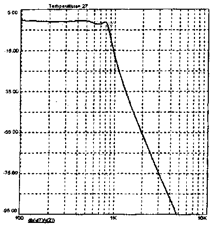

К выходу 4DA3.2 подключен второй фильтр нижних частот с частотой среза приблизительно 800 Гц. Это ФНЧ пятого порядка, также построенный по полиному Чебышева. Он выполнен на элементах 4DA3.3 и 4DA3.4. АЧХ фильтра приведена на рис. 10.
АЧХ фильтра
Puc.10

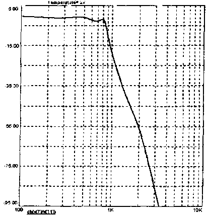

Этот фильтр может быть включен в тракт НЧ коммутатором 4DA4.2 и 4DA4.4. Ключ 4DA4.1 используется как инвертор, а ключ 4DA4.3 отключает низко-частотный тракт от оконечного УЗЧв режиме передачи. Сигнал на его управляющий вход подается через транзисторный ключ-инвертор 4VT10. Суммарная АЧХ двух фильтров приведена на рис.11.
Puc.11

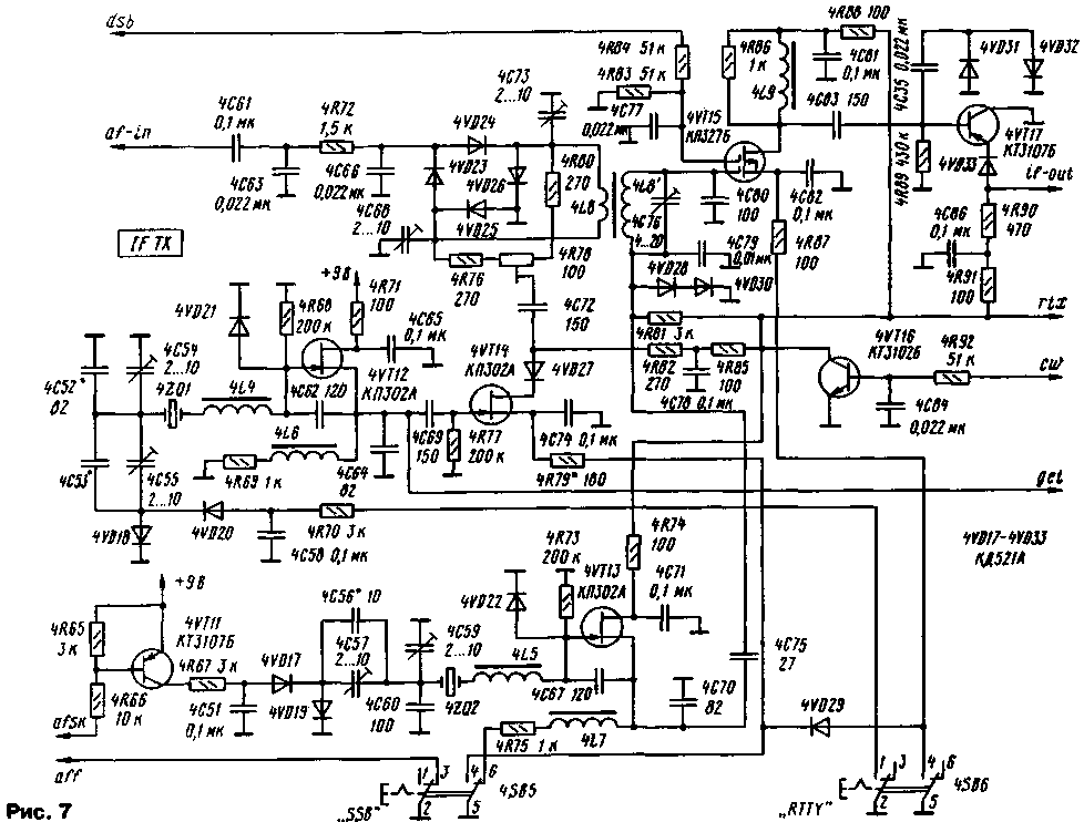

На рис. 7 показан тракт ПЧ передачи (IF TX). Низкочастотный сигнал c микрофонного усилителя-ограничителя через простейший ФНЧ (4С63, 4С66, 4R72) подается на балансный модулятор (диоды 4VD23 - 4VD26). Усилитель DSB выполнен на двухзатворном полевом транзисторе 4VT15, далее следует эмиттерный повторитель 4VT17. Между ними включен ограничитель на встречно-параллельных диодах 4VD31,4VD32. Он предназначен для выравнивания уровней тонов AFSK-сигнала в режиме RTTY Тракт формирования SSB настраивается так, чтобы ограничения в этом
узле не наступало. Диод 4VD33 в эмиттерной цепи транзистора предназначен для отключения эмиттерного повторителя 4VT17 от кварцевого фильтра основной селекции в режиме приема. Нагрузочный резистор 4R90 при этом остается подключенным к фильтру.
В режиме SSB опорный сигнал для балансного модулятора формируется кварцевым генератором на транзисторе 4VT12, собранным по схеме "емкостной трехточки". Этот же сигнал подается на второй смеситель приемного тракта. В режиме RTTY для сдвига тонов принимаемого сигнала вверх частота кварцевого генератора "уводится" вниз. Для этого служат элементы 4С53, 4С55, 4VD18, 4VD20. В режимах CW и SSB правый по схеме вывод резистора 4R70 никуда не подключен, диоды 4VD18 и 4VD20 закрыты и конденсаторы 4С53 и 4С55 не оказывают заметного влияния на работу генератора. При переходе в режим RTTY на диоды через резистор 4R70 подается открывающее напряжение и конденсаторы 4С53 и 4С55 оказываются подключенными параллельно 4С52, 4С54, что снижает частоту генерации на несколько сотен герц. Сдвиг частоты можно регулировать подбором этих конденсаторов.
На балансный модулятор сигнал опорной частоты подается через усилитель на транзисторе 4VT14, нагрузкой которого является резистор 4R82. В стоковую цепь транзистора включен диод, который служит для отключения усилителя от балансного модулятора в режиме CW. Это предотвращает появление в эфире неподавленного остатка несущей.
Генератор на транзисторе 4VT13 формирует телеграфный сигнал и двухтональный AFSK. Через конденсатор 4С75 он подается на "холодный" конец контурной катушки 4L8. Этот конденсатор вместе с 4С79 образуют емкостный делитель. Соотношение емкостей определяет коэффициент связи генератора с контуром. Телеграфная манипуляция осуществляется изменением коэффициента передачи усилителя DSB 4VT15. Длительность фронтов телеграфных посылок определяется постоянной времени цепочки 4R87, 4С82. Уменьшая значение 4С82 можно увеличить "жесткость" манипуляции.
Для частотной манипуляции в режиме RTTY используются элементы 4VD17, 4VD19, 4С56, 4С57 и ключевой транзистор 4VT11.

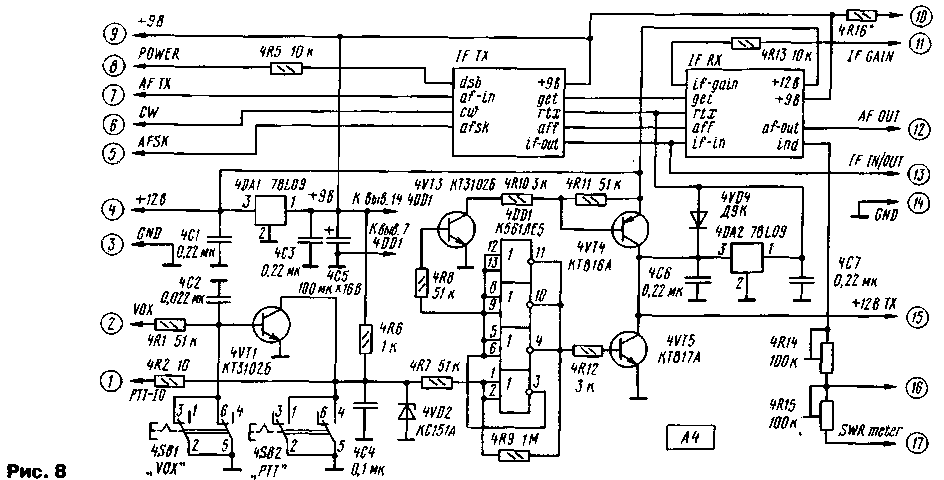

Переключение всех узлов трансивера с приема на передачу осуществляется одним сигналом RTX, принимающим значение +12 В в режиме передачи и О В в режиме приема. На элементах 4DD1, 4VT3,4VT4,4VT5 (см. рис. 8) выполнен формирователь этого сигнала. К выводу 1 узла А4 подключена кнопка "РТТ" (педаль, ключ системы голосового управления). В режиме приема ее контакты разомкнуты и на входе триггера Шмитта, выполненного на логических элементах микросхемы 4DD1, присутствует постоянное напряжение величиной +5 В, падающее на стабилитроне 4VD2. На выводе 3 микросхемы 4DD1 логический 0, на выводах 4, 10, 11 - логическая 1. Транзистор 4VT5 открыт, 4VT4 закрыт. Сигнал RTX имеет нулевой уровень. При нажатии на кнопку "РТТ" входное напряжение триггера Шмитта уменьшается до нуля, логические уровни на выходах его элементов изменяются на противоположные. Транзистор 4VT5 закрывается, а 4VT4 открывается. Сигнал RTX принимает значение +12 В. Для стабилизации управляющего напряжения малосигнальных каскадов узла А4 в режиме передачи используется интегральный стабилизатор 4DA2. В режиме приема он отключается диодом 4VD4. Для уменьшения падения напряжения на открытом переходе диод должен быть германиевым.
На схеме (см. рис. 8) отсутствуют элементы 4R3,4R4,4VT2, в предыдущей версии трансивера служившие для управления электронным телеграфным ключом. Так как упомянутый ключ в данной конструкции отсутствует, автор счел возможным не отображать эти элементы на схеме узла, сохранив при этом порядок обозначений, принятый в первом варианте. (Продолжение следует)
