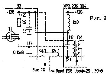

Необходимые переделки согласующего каскада (У8) и первого смесителя (ИР2.206.004) показаны на рис.2. Соединения, показанные пунктиром, следует удалить.

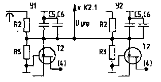

Введение регулировки усиления ВЧ показано на рис.3. Из усилителей У1, У2 удаляются резисторы R2, а на затворы Т2 подается управляющее напряжение через контакты К2.1.
Puc.3
