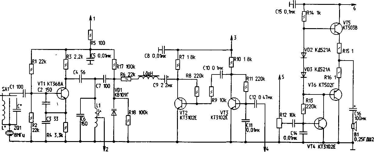

Радиостанция предназначена для работы в любительском диапазоне частот 144 - 146 МГц со сдвигом между частотой передачи и частотой приема 600 кГц. Основное внимание при разработке этой радиостанции уделялось простоте конструкции, отсутствию дефицитной элементной базы, малой трудоемкости при настройке и хорошей повторяемости. Радиостанция работает на нескольких фиксированных частотах любительского диапазона в зависимости от имеющихся в распоряжении радиолюбителя кварцевых резонаторов. Принципиальные схемы задающего генератора и НЧ части радиостанции приведены на рис. 1.
Puc.1
Задающий генератор выполнен по схеме емкостной трехточки на транзисторе VT1 типа КТ368А. Кварцевый резонатор - на частоту 8 МГц возбуждается на частоте основного резонанса. Индуктивность L* и емкость С* служат для сдвига частоты задающего генератора в ту или другую сторону для получения нескольких рабочих каналов. Их можно иметь в данной схеме до семи, если устанавливать каналы через 12,5 кГц в диапазоне 144 - 146 МГц, тогда сдвиг частоты задающего генератора на один канал должен быть: 12,5 кГц:18=0,б94 кГц, т.к. выделяется восемнадцатая гармоника на рабочей частоте. Сигнал задающего генератора выделяется на контуре L1, С6, настроенном на частоту 8 МГц. Через вывод 2 платы он поступает на плату передатчика для умножения и усиления. Частотная модуляция осуществляется при помощи варикапа VD1 типа КВ109Г. НЧ сигнал подается на варикап через цепочку R6, Lдр, C9 с коллектора транзистоpa VT2. Сигнал с микрофона, в качестве которого служит телефонный капсюль ТЭМК-3, подается на вывод 4 платы. На транзисторах VT2 и VT3 типа КТ3102Е построен микрофонный усилитель. Он особенностей не имеет. На транзисторах VT4 типа КТ3102В, VT5 - КТ503В и VT6 - КТ502Г построен УНЧ приемника. Резистор R12 служит регулятором громкости. Сигнал НЧ с платы приемника поступает через вывод 5 платы. Нагрузкой УНЧ служит динамическая головка В1 типа 0.25ГДШ2, можно использовать и любую другую с сопротивлением обмотки 9 - 500м. На рис. 2 изображена схема передатчика радиостанции. На транзисторе VT1 типа КТ368А построен резистивный буферный усилитель. Каскад на транзисторе VT2 типа КТ368А работает как утроитель частоты. Его нагрузкой служат контуры L2, Сб и L3, С8. Они настроены на частоту 24 МГц. Каскад на транзисторе VT3 типа КТ368А также является утроителем частоты. Его контуры L4, С12 и L5, С14 настроены на частоту 72 МГц. Каскад на транзисторе VT4 типа КТ399А является удвоителем частоты. Контур L6, С18 настроен на частоту 144 МГц. На транзисторах VT5 типа КТ399А и VT6 типа КТ610А построены усилители. Они работают в режиме С. Их контуры настраиваются также на частоту 144 МГц. Через вывод 4 платы сигнал с платы передатчика поступает ва реле коммутатора.

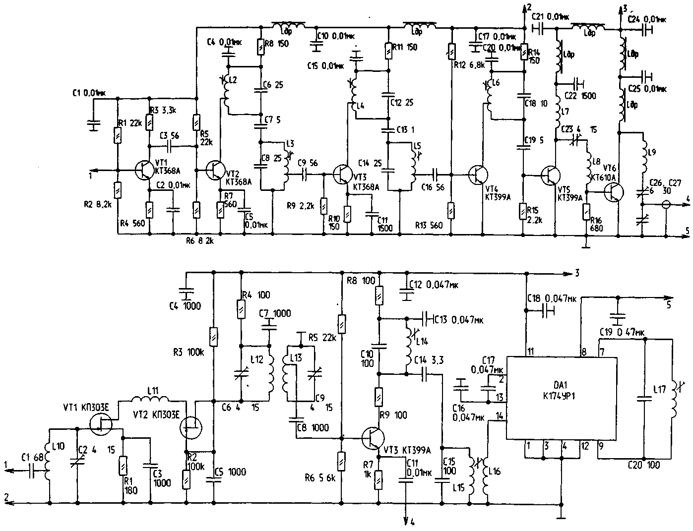

Приемная часть радиостанции показана на рис. 3. Приемник построен по супергетеродинной схеме с низкой промежуточной частотой, равной 600 кГц.
Puc.3
На транзисторах VT1 и VT2 типа КП303Е построен УВЧ. Катушка L11 нейтрализует проходную емкость усилителя. Контуры L12, С6 и L13, С9 настроены также на частоту 144,6 МГц. На транзисторе VT3 типа КТ399А построен смеситель. Сигнал гетеродина подается на него через вывод 4 платы в эмиттерную цепь. В его коллекторной цепи выделяется сигнал ПЧ с частотой 600 кГц. На эту частоту настраиваются контуры L14, С10 и L15, С15. Через катушку связи L16 сигнал ПЧ подается на микросхему DA1 типа К174УР 1, которая является многофункциональной и выполняет роль УПЧ, частотного детектора и предварительного УНЧ. Опорный контур частотного детектора L17, С20 настроен на частоту 600 кГц. С вывода 5 платы сигнал НЧ подается на регулятор громкости. Схема соединения плат радиостанции между собой показана на рис. 4.

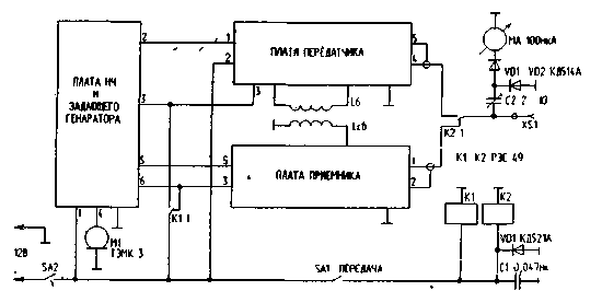

Puc.4
Переключатель SA1 служит для перехода в режим передачи. При этом срабатывают реле К1 и К2, коммутирующие напряжение питания и антенну. Катушка LCB служит для подачи напряжения гетеродина на плату приемника. Она представляет собой прямой изолированный провод, проходящий вблизи катушки L6 платы передатчика. Микроамперметр МА1 служит индикатором выходной мощности передатчика. Радиостанция выполнена на трех печатных платах из двустороннего фольгированного стеклотекстолита толщиной 1,5 мм. Намоточные данные катушек индуктивности приведены в табл. 1.
