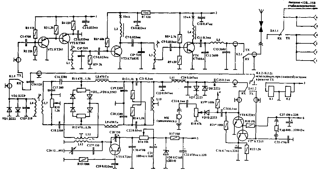

Техника прямого преобразования быстро завоевала популярность среди радиолюбителей благодаря сочетанию высоких технических параметров с предельной простотой схемных решений. Однако известные конструкции достаточно сложны в изготовлении. Предлагается простой трансивер с достаточно хорошими параметрами, содержащий минимум деталей. В конструкции использованы отдельные схемные решения трансивера RA3AAE [1]. Чувствительность его составляет не менее 5 мкВ; мощность, подводимая к оконечному каскаду при напряжении питания 12 В - 400. ..500 мВт. При повышении напряжения питания оконечного каскада до 24 В мощность возрастает до нескольких ватт, но при этом необходимо в предоконечном каскаде поставить транзистор КТ606, а в оконечном - КТ907. Принципиальная схема трансивера приведена на рисунке. В нем используется обратимый SSB-модулятор-демодулятор.
ПРИ ПРИЕМЕ (RX) сигнал из антенны через нормально замкнутые контакты реле К1 и К2 и конденсатор С14 поступает на радиочастотный вход SSB-модулятора-демодулятора. На смеситель поступает также напряжение гетеродина, выполненного на транзисторе VT5 по схеме с емкостной обратной связью. Гетеродин работает на частоте принимаемого сигнала как при приеме, так и при передаче. Далее НЧ-сигнал поступает на вход универсального УНЧ, работающего как при приеме, так и при передаче и выполненного на транзисторах VT6, VT7 с непосредственной связью. Диод VD 10 служит для подключения микрофона ко входу универсального УНЧ в режиме передачи.
ПРИ ПЕРЕДАЧЕ (ТХ) напряжение питания подается на реле К1, К2, предварительный усилитель (выполненный на транзисторах VT1 и VT2) и оконечный каскад на транзисторах VT3 и VT4. На выходе оконечного каскада установлен П-образный фильтр низких частот (ФНЧ), который при передаче подключается к согласованной антенне контактами реле К2.
НАСТРОЙКУ ТРАНСИВЕРА начинают в режиме приема. Вначале движки всех подстроечных резисторов (R10-R12, R16) устанавливают в среднее положение. Затем, вращая подстроечный сердечник катушки L13 и подбирая емкость конденсатора С27, получаем перекрытие по частоте гетеродина 1830...1930кГц.
На коллекторе транзистора VT7 должно быть 0,5 Uпит., что достигается подбором сопротивления резистора R21. Затем в вечернее или ночное время, когда работает большое число радиостанций, присоединяем антенну и, перестраивая гетеродин конденсатором С26 (настройка), пытаемся принять одну из мощных станций. Если это не удается, вращаем движок подстроечного резистора R16, устанавливая значение высокочастотного напряжения, необходимого для оптимальной работы смесителя. При этом достигается максимальная громкость принимаемой станции в телефонах. Далее вращаем подстроечный сердечник катушки L6 L7, добиваясь максимальной громкости при приеме слабых сигналов. На этом настройку трансивера в режиме приема можно считать законченной. К выходу передатчика подключаем эквивалент антенны (резистор на 75 Ом мощностью не менее 2 Вт) и измеряем высокочастотное напряжение на этом резисторе. При этом необходимо подать сигнал на микрофонный вход универсального УНЧ от низкочастотного генератора или микрофона. Можно также разбалансировать смеситель, установив движок резистора R11 или R12 в одно из крайних положений. Подстраивая контуры LI C4 и L3 С8, добиваемся максимума напряжения на эквиваленте. Если возникает самовозбуждение, дроссели L2 и/или L4 следует эашунтировать резисторами небольших номиналов (подбираются экспериментально). Далее балансируем смеситель с помощью резисторов R11 и R12, добиваясь отсутствия несущей на выходе трансивера в режиме передачи. При этом должен отсутствовать какой-либо сигнал на микрофонном входе универсального УНЧ. Получив максимальное подавление несущей в режиме передачи, снова переключаем трансивер на прием и, прослушивая сигнал ГСС или другого аналогочного гетеродина, используемого в трансивере, добиваемся максимального подавления верхней боковой полосы (ВБП) с помощью подстроечного резистора R10. Проще всего это сделать при прослушивании немодулированной несущей, расстроив гетеродин трансивера вниз по частоте на 1...1,5 кГц относительно частоты этой несущей [1]. Иногда для лучшего подавления приходится подбирать емкость конденсатора С17 высокочастотного фазовращателя в пределах 240... 390 пф или подбирать сопротивление одного из резисторов НЧ-фазовращателя (R13 или R14), а затем снова повторять регулировку. Отрегулированный при приеме смеситель будет подавлять ВБП и при передаче. В однополосном смесителе можно использовать любые ВЧ германиевые или кремниевые диоды. Наилучшие результаты дают следующие виды диодов: КД514, КД503, Д311, ГД507. Емкости разделительных и блокировочных конденсаторов некритичны. Для настройки гетеродина используется конденсатор с воздушным диэлектриком. Реле К1, К2 - малогабаритные, с напряжением срабатывания 9...12 В. Моточные данные катушек приведены в таблице.
Катушка
Провод
Число витков
Каркас
Примечания
L1
ПЭЛШО-0,1
20+20
6 мм
С подстроечным сердечником 2,7 мм.
L3
ПЭЛШО-0,1
10+20
6 мм
L5
ПЭЛ-0,66
14
Бескаркасн.
Диаметр внутренней намотки - 14 мм, длина намотки - 10 мм.
L6
ПЭЛШО-0,1
40
6 мм
L7
ПЭЛШО-0,1
20
6 мм
L10
ПЭЛШО-0,1
500+500
Ферритовое кольцо К20х12х6 проницаемостью 2000
Наматывают двумя сложенными вместе проводами, после намотки начало одного провода соединяют с концом другого, образуя средний вывод.
L11
ПЭЛШО-0,1
300
L12
ПЭЛШО-0,1
4+4
6 мм
L13
ПЭЛШО-0,1
32
6 мм
Примечания:
  1. Катушки L6 и L7.L12 и L13 - на одном каркасе.
  2. В качестве катушек L2,L4,L8 и L9 применялись готовые дроссели промышленного изготовления.
Все детали трансивера смонтированы на пяти печатных платах с максимальной площадью "земли".
