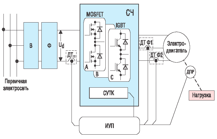

Типовая функциональная схема электроприводов малой и средней мощности
