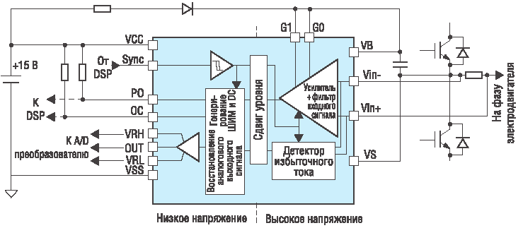

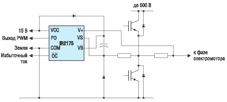

Интегральная схема IR2175 разработана компанией International Rectifier для реализации токовых обратных связей с широкой полосой пропускания (несущая частота 130 кГц). Схема IR2175 измеряет ток в фазе электродвигателя по падению напряжения на шунте, преобразует этот аналоговый сигнал в цифровой и передает его в низковольтную управляющую часть привода.

Схема включения IR2175
Схема включения IR2277
