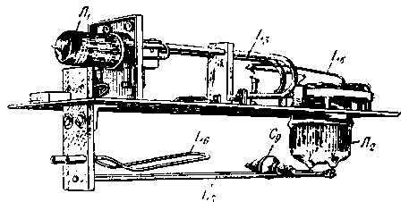

Конструкция высокочастотных блоков передатчика
На рис.2 показан общий вид конструкции, а на рис.3 видно общее расположение всех деталей и узлов передатчика.
Показан общий вид конструкции

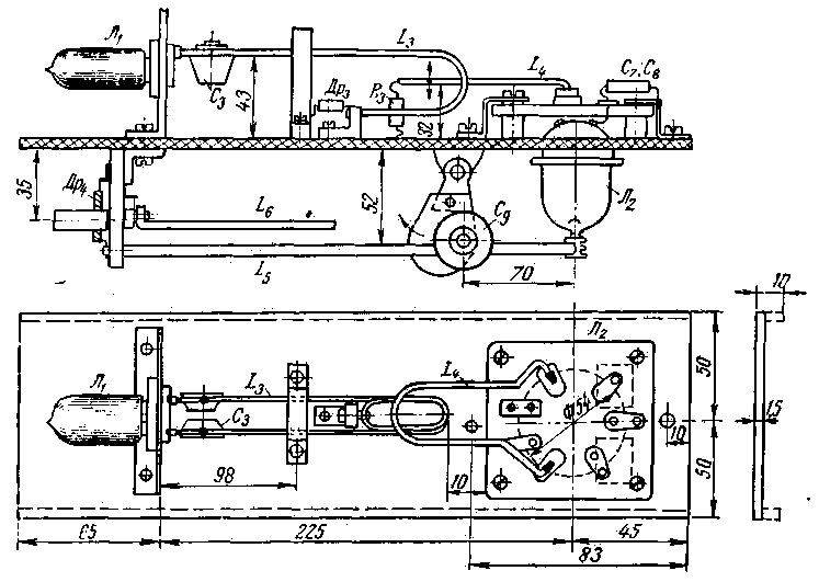

При постройке следует учитывать, что существенно взаимное расположение трех узлов: задающего генератора на лампе 6Н3П (его конструкция и монтаж полностью соответствуют описанию в "Радио" № 6 за 1961 г.), входной цепи усилителя мощности (L4) и анодной цепи (L5C9L6), в которой осуществляется и подстройка на рабочую частоту, и связь с нагрузкой.
Puc.3

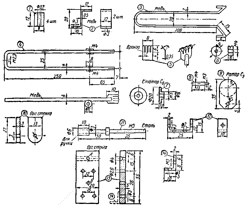

Размеры отдельных деталей передатчика показаны на рис.4. Керамическая панель лампы ГУ-32 крепится на четырех стойках, их можно сделать из любого материала. При питании накала от 6,3 B, два крайних вывода нити соединяются вместе и широкой медной полоской заземляются на шасси. Такой же полоской с противоположной стороны заземляется катод ГУ-32. Такой монтаж уменьшает индуктивность в цепи катода и склонность каскада к самовозбуждению. Петля связи L4 в цепи сеток ГУ-32 3 сделана из медной 2 мм проволоки и припаивается непосредственно к лепесткам сеток на панельке лампы. Короткозамкнутый конец петли крепится на ячейке R3С4, с помощью которой создается необходимое смещение для лампы ГУ-32. Достаточная связь с контуром L3C3 задающего генератора получается при расстоянии катушки L4 от шасси порядка 32 мм.
Над панелькой около выводов второй сетки и отвода накала лампы ГУ-32 расположены конденсаторы С7, C8 (KCO-2), которые заземляются на пластинку 2. Гасящее сопротивление R4, колеблется по величине от 5,1 ком до 30 ком в зависимости от напряжения источника питания.
С обратной стороны шасси расположен анодный контур лампы ГУ-32, который крепится непосредственно на жестких выводах анодов лампы ГУ-32, и на планке из любого изолирующего материала. Анодная линия 4 сделана из 4 мм медного провода. На открытом конце провода надрезаются лобзиком, и в прорезь впаивается пружинящая контактная пластинка - зажим 5. На расстоянии 65 мм от конца линии к ней припаиваются две шайбы с резьбой М4 6, в которой крепятся передвижные статорные пластины 7 конденсатора С9. Круглые статорные пластины (медь, латунь) имеют в центре резьбу М3 для проходного винта 8 (М3). Пластина ротора 9 сделана из полоски меди 0,5 мм и крепится на пластине 10 из органического стекла или другого хорошего изолятора. Пластина 10 присоединяется двумя гайками к оси 11, вращающейся в стойке 12, которая крепится к основанию шасси под линией. Эта деталь аналогична во всем ранее описанному способу настройки у УКВ блока ("Радио" N 6, 1961 г.). Короткозамкнутый конец линии привинчивается винтом М2 к пластине 13 (отверстие). Эта пластина сделана из изолирующего материала и к шасси крепится угольником 14. На этой же пластине крепится петля связи с антенной и анодный дроссель (между точками A и Б). Размеры петли связи подбираются в зависимости от качества и свойств применяемой антенны ориентировочно, ее длина равна 100- 120 мм.
