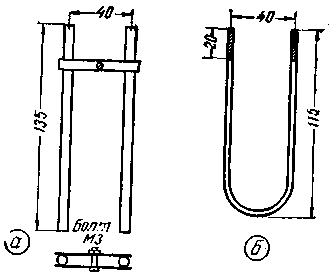

Конструкция и детали. Линия L1 выполнена из тонкостенных медных трубок диаметром 6 мм, а виток связи с антенной - из голой медной проволоки диаметром 4 мм. Их размеры приведены на рис.2 а,б. Расстояние между витком связи и двухпроводной линией 9 мм.
Размеры деталей
рис.2

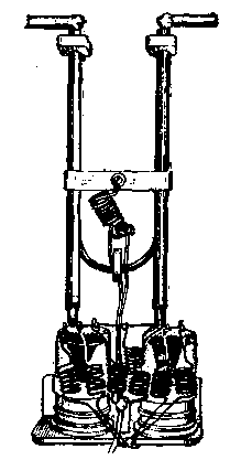

Лампы Л1 и Л2 установлены цоколями вверх. К трубкам линии припаяны гнезда ламповой панели, соединенные с анодами Л1 и Л2.. Передатчик выполнен в виде двух отдельных блоков: генератора и модулятора. Это позволяет укреплять генератор непосредственно на мачте вместе с антенной, а модулятор находится у оператора. Рис.3 дает наглядное представление о расположении всех деталей.
Представление о расположении всех деталей
Рис.3
