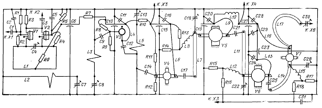

Передатчик на 430 МГц предназначен для работы в эфире в диапазоне 430 ... 440 МГц. В сочетании с передатчикам на 28 МГц и конвертером на 430 МГц он работает в режимах AM, FM, SSB и CW на двух участках диапазона: 432 ... 434 и 434 ... 436 МГц. Выходная мощность передатчика на нагрузке 75 Ом 5 Вт. Напряжения питания выходных каскадов 27 В я предварительных — 10 В.
Принципиальная схема передатчика приведена на рис.1. Он состоит из балансного смесителя и линейного усилителя мощности.
Puc.1.
Балансный смеситель собран на транзисторах V1 и V2. На эмиттеры этих транзисторов подается сигнал гетеродина частотой 404 или 406 МГц с конвертера на 430 МГц, а на базу транзистора V1—сигнал частотой 28 ... 30 МГц с передатчика на 28 МГц. На выходе балансного смесителя контуром L1C4 выделяется сигнал частотой 432...434 или 434...436 МГц. Балансировка смесителя осуществляется с помощью резистора R5. В дальнейшем сигнал с выхода смесителя поступает на двухзвенный фильтр, образованный L2C7 и L3C8. Применение балансного смесителя и двухзвенного фильтра в передатчике позволило легко решить задачу подавления на 40 ... 45 дБ сигнала гетеродина и других продуктов преобразования.
Линейный усилитель мощности пятикаскадный, выполнен на транзисторах V3—V7. Согласование между двухзвенным фильтрам и первым каскадом достигнуто за счет подбора емкости конденсатора С9 и подключением этого конденсатора в соответствующую точку катушки L3. Согласование между первым и вторым каскадами зависит от емкости конденсаторов С12 и С13, а также точек подключения этих конденсаторов к катушке L5. Согласование между вторым и третьим, третьим и четвертым, четвертым и пятым каскадами выполнено с использованием Г-образных цепей связи. Оптимальное согласование достигается подбором конденсаторов С17, С21, C25 и изменением емкости подстроечных конденсаторов С18, С22, С26. Нагрузкой выходного каскада является контур L17C30. В данном случае емкость между выходом передатчика и корпусом обеспечивается за счет емкости монтажа и высокоча стотного кабеля, подключенного к гнезду Х6. В цепях питания установлены проходные конденсаторы и высокочастотные конденсаторы типа КДУ. Экранировка между каскадами и развязка между ними по цепям питания обеспечили надежную и стабильную работу передатчика.

Токи коллекторов транзисторов передатчика при отсутствии входных сигналов следующие: 2,5...3 мА (V1+V2); 4...5 мА (V3); 50....70 мА (V4); 40...60 мА (V5, V6); 30...50 мА (V7). В случае необходимости токи транзисторов корректируются резисторами R8, R11, R3, R16 и R18. Подстроечный резистор R5 устанавливают в такое положение, чтобы напряжения на базах транзисторов V1 и V2 были одинаковые.
Для настройки передатчика требуется генератор ВЧ, настроенный на частоту 434 МГц, волномер и нагрузка 75 Ом. Нагрузку сопротивлением 75 Ом подключают к выходу передатчика кабелем РК-75 длиной не менее 1 м. Затем базу транзистора V1 закорачивают на корпус и с генератора ВЧ подают сигнал амплитудой не более 50 мВ на гнездо Х2. Все контуры настраивают в резонанс с помощью подстроечных конденсаторов С4, С7, С8, C13, С18, С22, С26 и С30. Частоту настройки контуров контролируют волномером. По мере увеличения сигнала на выходе передатчика уменьшают входной оигнал генератора ВЧ. В дальнейшем, если это необходимо, подбирают конденсаторы С17, С21 и С25, точку подключения к контурам конденсаторов С9, С12, С14 и снова все контуры настраивают в резонанс. На следующем этапе настройки снимают перемычку с базы транзистора V1, на генераторе ВЧ устанавливают частоту 405 МГц и с помощью резистора R5 балансируют смеситель по минимальному сигналу на выходе передатчика.
При подаче входных сигналов на гнезда X1 и Х2 от передатчика на 28 МГц и конвертера на 490 МГц настройку и проверку передатчика на 430 МГц производят волномером или анализатором спектра. В этом случае генератор ВЧ не нужен.
В настроенном передатчике, при подаче на вход X1 сигнала частотой 29 МГц амплитудой 300 мВ и на вход Х2 сигнала частотой 404 или 406 МГц амплитудой 20 мВ, коллекторный ток транзистора V7 должен быть около 350 мА. Плавное увеличение амплитуды входного сигнала частотой 29 МГц должно приводить, к плавному увеличению коллекторного тока транзистора V7. Это будет свидетельствовать о правильной работе передатчика.
