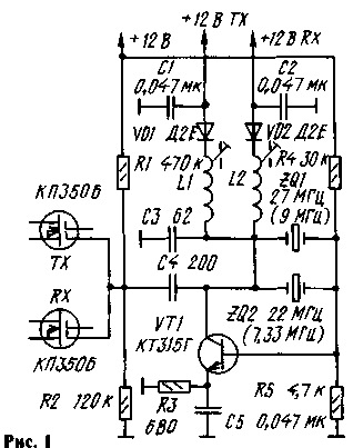

При проектировании портативных радиостанции с AM и ЧМ модуляцией часто используют раздельные тракты приема и передачи. При этом в каждом из них используется свой задающий генератор. Такое построение удобно при настройке, но требует значительного места в конструкции. Но так как габариты в портативной радиостанции являются одними из основополагающих факторов, то применение совмещенного гетеродина представляется перспективным решением проблемы миниатюризации.
На рис. 1 изображена схема совмещенного гетеродина с кварцевой стабилизацией частоты. В зависимости от того, куда подается управляющее напряжение, он вырабатывает напряжение частотой либо 27, либо 22 МГц.
Cхема совмещенного гетеродина с кварцевой стабилизацией частоты
Генератор выполнен по схеме емкостной трехточки на транзисторе VT1. Кварцы включены между его базой и коллектором. При подаче напряжения +12 В ТХ создаются условия, чтобы возбудился кварц ZQ1 (контур L1C3 настроен на частоту, близкую к 27 МГц). Если поступает управляющее напряжение +12 В RX, то возбуждается кварц ZQ2 (контур L3C3 настроен на частоту, близкую к 22 МГц). Выходной сигнал снимают с коллектора транзистора VT1. Нагрузка - высокоомные каскады, выполненные на полевых транзисторах КП350Б. Делитель R1R2 установки напряжений затворных цепей - общий для обоих каскадов.
Катушки L1, L2 намотаны проводом ПЭЛ 0,24 виток к витку на каркасах диаметром 5,5 мм. L1 содержит 12, L2 - 24 витка. Подстроечник от СБ9а.

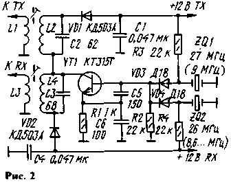

Описанный генератор целесообразно применять при разносе частот кварцев не менее 3 МГц. При меньшем разносе следует использовать генератор, выполненный по схеме с емкостной трехточки с емкостным делителем (рис. 2).
При подаче напряжения +12 В ТХ открываются диоды VD1, VD3. При этом возбуждается кварц ZQ1 и генератор вырабатывает напряжение частотой 27 МГц. Если же поступает напряжение +12 В RX, то диоды VD1, VD3 будут закрыты, а откроются возбуждается, и на выходе генератора появляется напряжение частотой 26 МГц. При наличии высокоактивных фильтров конденсатор С5 можно исключить. При малоактивных кварцевых резонаторах, возможно, потребуется установить конденсатор емкостью 5...10 пф между коллектором и эмиттером транзистора.
Катушки изготовлены так же. как и в предыдущем генераторе. L1 имеет 6 витков, L2 - 12, L3 - 7, L4 - 14. Выходное сопротивление генератора и сопротивление нагрузки согласуют подбором числа витков катушек L1 и L3.

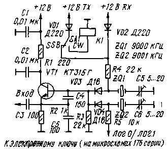

Генератор целесообразно применять в малогабаритных SSB трансиверах, имеющих телеграфный режим
Puc.3
Генератор, показанный на рис. 3, целесообразно применять в малогабаритных SSB трансиверах, имеющих телеграфный режим. При приеме и SSB, и CW открыты диоды VD2 и VD3. При этом возбужден кварц ZQ1. При передаче SSB сигнала открываются диоды VD1 и VD3 и генерирует тот же кварц. В режиме передачи CW диод VD4 открывается положительными посылками, формируемыми телеграфным ключом (в авторском варианте, выполненном на микросхемах серии К176). В этом случае возбуждается кварц ZQ2. При наличии низкого логического уровня на аноде диода VD4 генерация отсутствует. Реле К1 используется для разбалансировки балансного смесителя, чтобы дать возможность пройти телеграфному сигналу через SSB тракт трансивера.
