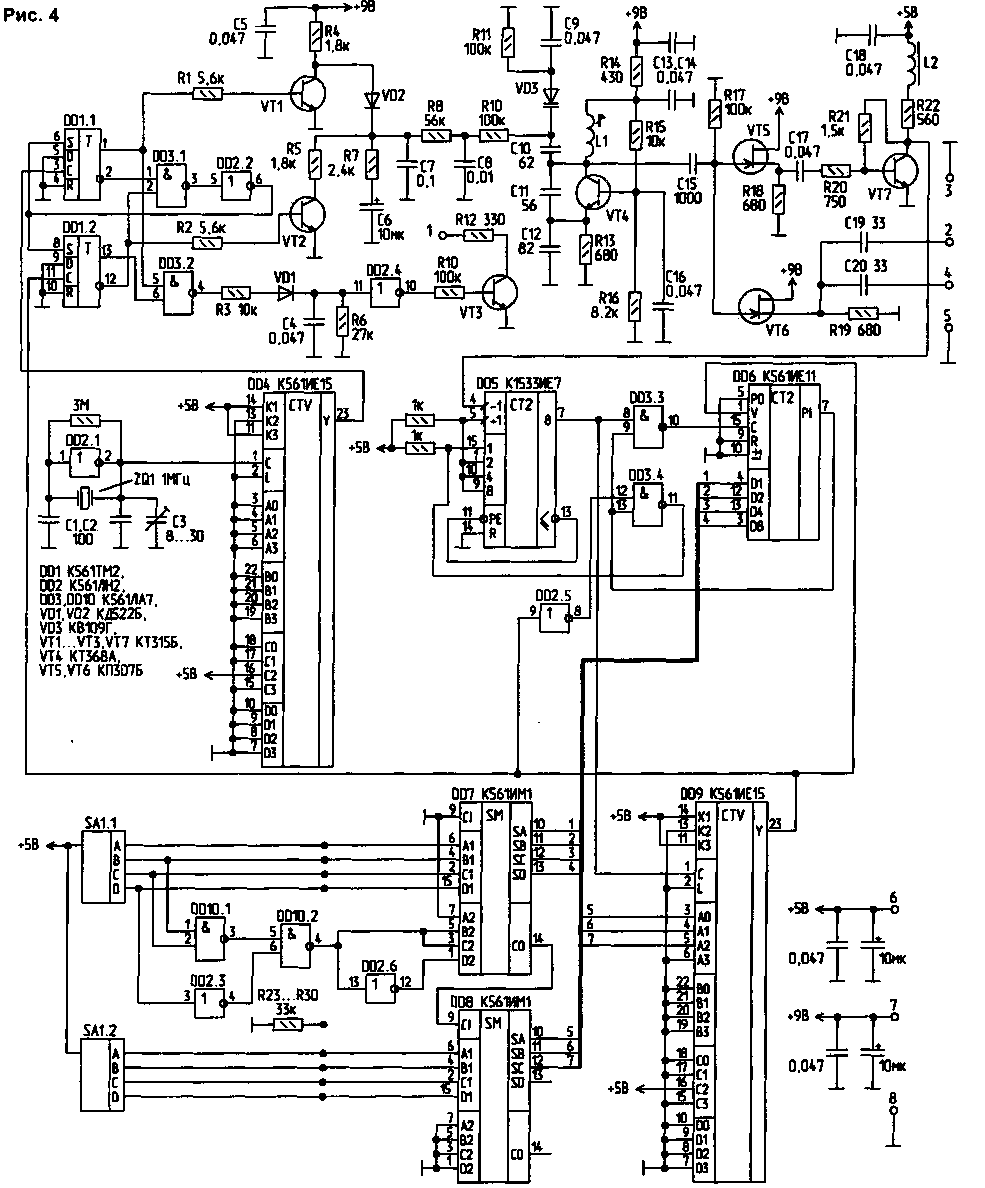

Принципиальная схема синтезатора частот приведена на рис.4. Он работает на частотах 16...17 МГц как при приеме, так и при передаче. Такое построение радиостанции значительно упростило схемотехнику и настройку синтезатора и позволило исключить элементы перестройки его частот в большом диапазоне при переходе с приема на передачу. Правда, пришлось в передающей части ввести кварцевый генератор на частоту 10,7 МГц, в котором и осуществляется модуляция. Генератор опорной частоты выполнен на элементе DD2.1 и стабилизирован кварцевым резонатором ZQ1 на частоту 1 МГц. Можно использовать и другие кварцевые резонаторы, но при этом придется изменить коэффициент деления частоты опорного сигнала на микросхеме DD4 типа К561ИЕ15, распаяв на общий провод входы установки коэффициента деления по-другому. На выводе 23 этой микросхемы выделяется сигнал с частотой 10 кГц и подается на импульсно-частотный фазовый детектор (ИЧФД), выполненный на элементах DD1, DD2.2, DD3.1 и транзисторах VT1 и VT2 типа КТ315Б, которые служат для увеличения диапазона изменения управляющего напряжения на варикапах генератора,управляемого напряжением (ГУН).
Puc.4
ГУН выполнен на транзисторе VT4 типа КТ368А по схеме емкостной трехточки и перестраивается варикапом VD3 типа КВ109Г напряжением, поступающим с ИЧФД через линейно интегрирующий фильтр нижних частот на элементах R7, С6, С7. Схема на элементах DD3.2, VD1, DD2.4, VT3 служит для определения момента захвата частоты системой фазовой автоподстройки (ФАПЧ) синтезатора. С вывода 1 напряжение подается на светодиод, установленный на передней панели радиостанции. При захвате ФАПЧ светодиод будет погашен. Сигнал с ГУН через конденсатор С15 подается на буферные повторители на транзисторах VT5 и VT6 типа КП307Б. С истока транзистора VT6, через выводы 2 и 4 платы сигнал подается на приемник и передатчик. Буферный усилитель на транзисторе VT7 типа КТ315Б обеспечивает необходимый уровень сигнала для делителя DD5 с коэффициентом 15/16. Коэффициент деления этой микросхемы устанавливается в зависимости от выбранного канала связи и состояния поглощающего счетчика, выполненного на элементе DD5 типа К561 ИЕ11. Сигнал с вывода 7 микросхемы DD5 поступает на делитель с переменным коэффициентом деления (ДПКД) на микросхеме DD9 типа К561 ИЕ15, где устанавливается необходимый коэффициент деления величиной от 100 до 106. Все счетчики работают на вычитание. Общий коэффициент деления от входа до выхода ДПКД определяется как
N=A+16B,
где N - коэффициент деления, А, В - коэффициенты, устанавливаемые переключателем SA1. С выхода ДПКД (вывод 23 микросхемы DD9) сигнал с частотой, близкой к 10 кГц, подается на ИЧФД. На этом замыкается кольцо ФАПЧ. Ключевые транзисторы ИЧФД VT1 и VT2 питаются от стабилизатора напряжения на микросхеме DA2 типа КР142ЕН8А (рис.5).
Транзисторы буферных истоковых повторителей VT5 и VT6 (рис.4) также питаются напряжением +9 В. Конденсатор С3 генератора опорной частоты служит для более точной установки частоты сравнения. На сумматорах DD7 и DD8 типа К561ИМ1 построен узел коррекции установки коэффициента деления. Такое построние узла установки позволило избавиться от ПЗУ или кодирующих схем. В данной схеме синтезатора желающие могут заменить переключатель установки канала связи SA1 двумя счетчиками типа К561ИЕ14 или К561ИЕ11, управляемыми от какого-то тактового генератора с помощью кнопок, а индикацию выполнить на дешифраторах типа КР514ИД1 или КР514ИД2 и светодиодных матрицах АЛС324А или АЛС324Б, но это немного усложнит схему.

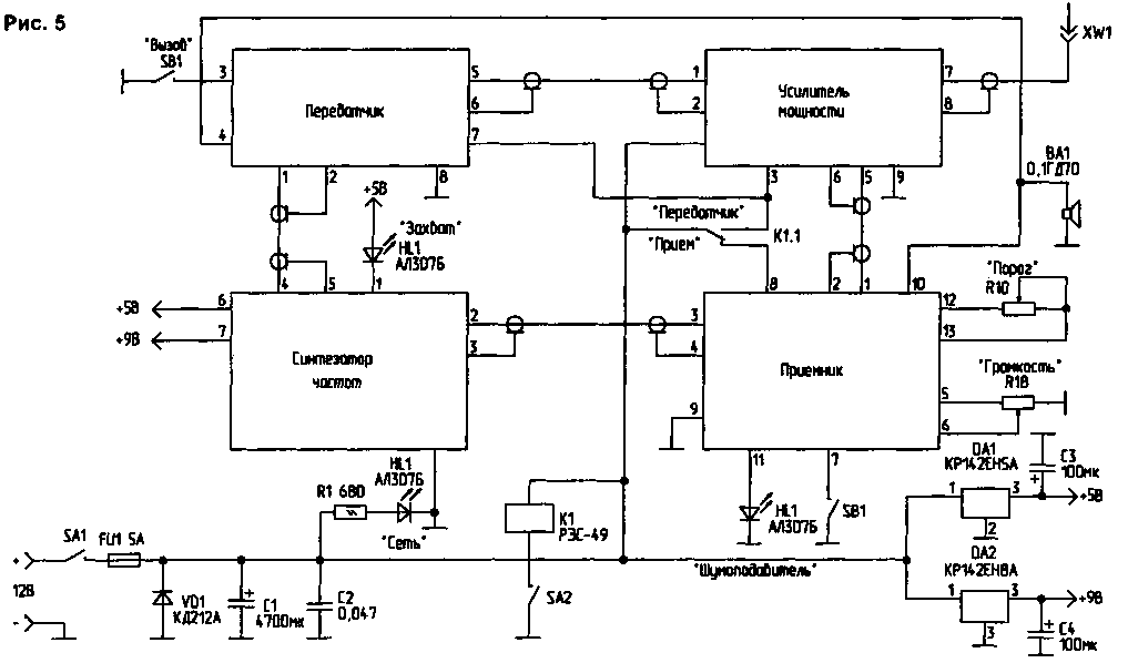

Принципиальная схема соединения плат радиостанции между собой приведена на рис.5. Включение станции производится выключателем SA1, совмещенным с резистором R18. В режиме приема сигнал из антенны через разъем XW1 и вывод 7 платы усилителя мощности поступает на П-контур и далее, с вывода 5 платы усилителя мощности - на вывод 1 платы приемника. Демодулированный и усиленный НЧ-сигнал подается на динамическую головку ВА1. Сигнал гетеродина подается с вывода 2 платы синтезатора частот на вывод 3 платы приемника. Переключение режимов прием/передача производится кнопкой SA2, при этом срабатывают реле К1, контакты которого коммутируют питающее напряжение с приема - на передачу, и реле на плате усилителя мощности, которое закорачивает вход приемника на корпус во время передачи. Радиостанция питается напряжением +12 В. Диод VD1 типа КД212 служит для защиты ее от смены полярности напяжения питания. При этом предохранитель FU1 выходит из строя. Органы управления и индикаторы на светодиодах соответствуют описанным выше узлам радиостанции. Кнопки прием/передача и вызов, а также микрофон можно свести в гарнитуру и вывести на один разъем.
Puc.5

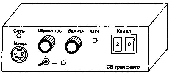

Плату усилителя мощности желательно разделить экранирующими перегородками. Синтезатор желательно поместить в экранирующую коробку. Радиостанция смонтирована в корпусе размерами 200х200х65 мм, выполненном из дюралюминия толщиной 1,5 мм. Передняя панель изготовлена из дюралюминия толщиной 2 мм. Ее эскиз приведен на рис.6. Корпус состоит из шасси и крышек - верхней и нижней, он является также радиатором для выходных транзисторов. На задней стенке корпуса радиостанции расположен разъем для подключения антенны СР-50 и держатель предохранителя, а через отверстие в ней выведен шнур питания. На переднюю панель выведены соответствующие органы управления и индикации, регуляторы громкости и уровня шумопонижения, а также разъем гарнитуры. Корпус окрашен в черный цвет.
Эскиз
Puc.6

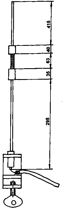

Антенна радиостанции представляет собой укороченный с помощью индуктивности четвертьволновый вибратор. От качества ее изготовления и настройки зависит дальность, на которую возможно установление связи между однотипными радиостанциями или с другими. Конструкция антенны приведена на рис.7. Вибратор выполнен из тонкостенной стальной трубки или стального стержня диаметром 1,5...4 мм. Удлиняющая катушка имеет индуктивность 6,25 мкГн. Она намотана на стержне диаметром 4 мм проводом ПЭВ-2 диаметром 0,25 мм, виток к витку, и имеет 145 витков. Снаружи катушка закрыта чехлом. С радиостанцией антенна соединена кабелем, желательно не очень тонким, с волновым сопротивлением 50 Ом. Длина кабеля должна быть кратна половине длины волны, умноженной на коэффициент укорочения кабеля, равный 0,066. Длина кабеля очень критична, особенно при передаче. Верхний элемент антенны должен быть подвижным -для настройки. Центральная жила кабеля распаивается на вибратор, а оплетка закрепляется на струбцине, служащей для установки антенны на автомобиль. В стационарных условиях можно использовать и другие антенны, неоднократно описывавшиеся в литературе.
Конструкция антенны
Puc.7
