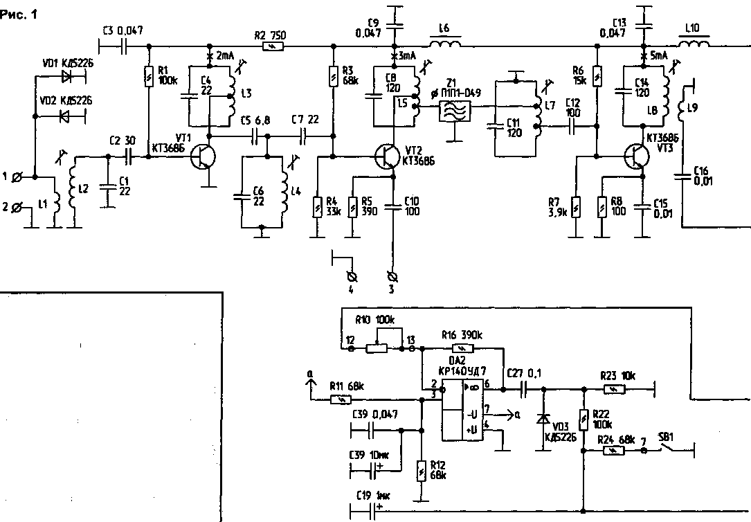

Принципиальная схема приемника приведена на рис.1. Он построен по схеме супергетеродина с двойным преобразованием частоты.
Сигнал из антенны поступает на вывод 1 платы приемника. Его входное сопротивление по этому выводу составляет 50 Ом.
Контур L2, С1 настроен на середину диапазона, т.е. на 27,20 МГц. Диоды VD1 и VD2 - защитные. Принятый сигнал усиливается усилителем высокой частоты на транзисторе VT1 типа КТ368Б. Затем усиленный сигнал фильтруется полосовым фильтром на элементах L3, С4, С5, L4, С6, включенным в коллекторную цепь этого транзистора. Фильтр охватывает полосу частот 26,550...27,800 МГц.
Далее принятый сигнал через конденсатор С7 поступает на первый смеситель частоты на транзисторе VT2 типа КТ368Б. Сигнал гетеродина от синтезатора частот подается на эмиттер этого транзистора через вывод 3 платы приемника. Сигнал первой промежуточной частоты, равной 10,7 МГц выделяется на контуре L5, С8 и затем фильтруется пьезокерамическим фильтром Z1 типа ФП1П1-049 или ему подобным. Можно применить и более совершенный кварцевый фильтр от радиостанций "Лен" или "Маяк" типа ФП2П4-436-15 или болгарский 3ЕПЕ 10,7 MCF. Контура L5, С8 и L7, СИ служат для увеличения крутизны скатов пьезокерамического фильтра и их согласования с соответствующим каскадом.

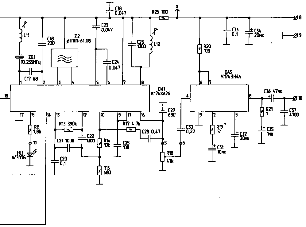

На транзисторе VT3 типа КТ368Б построен УПЧ на частоту 10,7 МГц. Усиленный сигнал выделяется на контуре L8, С14, настроенном на эту частоту, затем через катушку связи L9 и конденсатор С16 подается на многофункциональную микросхему DA1 типа К174ХА26, которая выполняет функции первого УПЧ, второго смесителя, гетеродина, усилителя второй ПЧ, усилителя-ограничителя, частотного детектора, шумоподавителя и предварительного УНЧ. Второй гетеродин стабилизирован кварцевым резонатором ZQ1 на частоту 10,235 МГц, частота его в небольших пределах может изменяться вращением сердечника катушки L11. Вторая промежуточная частота равна 465 кГц. После второго смесителя и второго УПЧ сигнал поступает на фильтр второй ПЧ Z2 типа ФП1 П1-61.08 и далее, через усилитель-ограничитель - на фазосдвигающий контур L12, С26, настроенный на эту частоту. Продетектированный сигнал НЧ с вывода 10 микросхемы DA1 поступает на регулятор громкости R18 и далее на микросхему УНЧ DA3 типа К174УН4А.
Шумовая составляющая сигнала НЧ в отсутствие принятого сигнала усиливается усилителем на микросхеме DA2 типа К140УД7. Резистором R10 можно регулировать уровень порога шумопонижения до 20...30 дБ. Шумовая составляющая детектируется диодом VD3 типа КД522Б. Постоянная времени системы шумопонижения определяется элементами R22, R23 и С19. Выключатель SB1 служит для отключения системы шупомонижения. Индикатор HL1 на светодиоде типа АЛ307Б индицирует включение системы шумопонижения или появление сигнала корреспондента. Сигнал НЧ с вывода 10 платы поступает на динамическую головку ВА1.

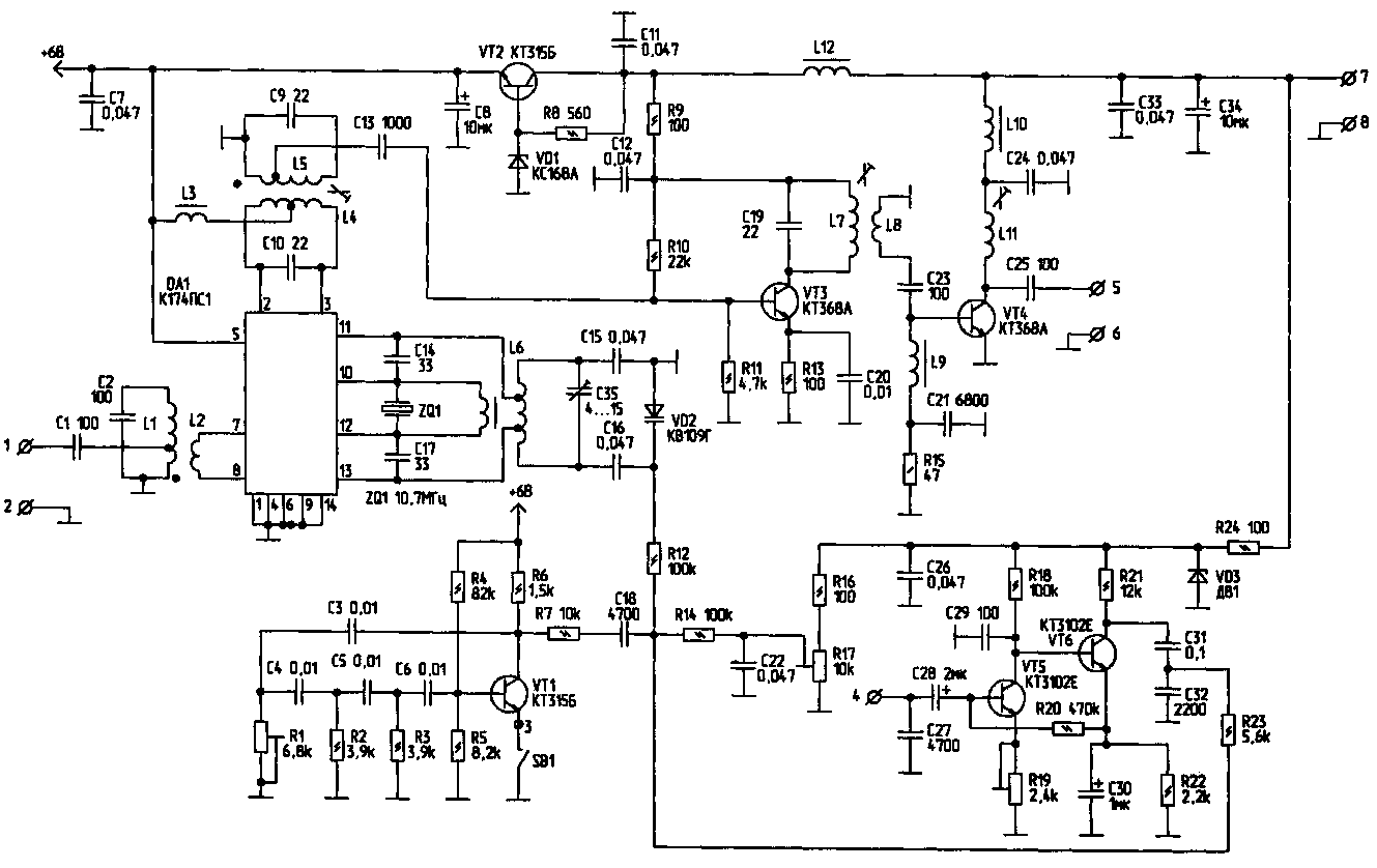

Принципиальная схема передающей части радиостанции приведена на рис.2. Сигнал с микрофона, в качестве которого можно использовать динамическую головку ВА1, поступает на вывод 4 платы. Усиление сигнала осуществляется двухкаскадным усилителем низкой частоты на транзисторах VT5 и VT6 типа КТ3102Е. Ограничение ВЧ-составляющей сигнала обеспечивают конденсаторы С27, С29 и С32. Завал в области НЧ-части АЧХ, необходимый для эффективной передачи ЧМ, обеспечивается конденсатором С31. Усиленный сигнал поступает на варикап VD2 типа КВ109Г, где осуществляется частотная модуляция сигнала кварцевого генератора на кварце ZQ1 на частоту 10,7 МГц. Сюда же, на варикап, подается сигнал с генератора тонального вызова, построенного на транзисторе VT1 типа КТ315Б и генерирующего синусоидальный сигнал с частотой 1450 кГц. Включение генератора производится кнопкой SB1. Резистор R1 может в небольших пределах изменять частоту и амплитуду сигнала генератора вызова. Сигнал с синтезатора частот в диапазоне 16...17 МГц поступает на вывод 1 платы передающей части.
Контур L1, С1 настроен на частоту 16,5 МГц. Далее через катушку связи L2 сигнал синтезатора поступает на микросхему DA1 типа К174ПС1, которая выполняет функции смесителя и кварцевого генератора на частоту 10,7 МГц. Нагрузкой смесителя является полосовой фильтр L4, С10, L5, С9. Он должен пропускать весь диапазон рабочих частот. С вывода катушки L5 сигнал рабочей частоты поступает на первый каскад усиления на транзисторе VT3 типа КТ368А. Его нагрузкой является контур L7, С19, настроенный на частоту 27,20 МГц. Далее сигнал через катушку связи L8 поступает на каскад усиления, работающий в режиме С, и с вывода 5 платы подается на усилитель мощности. Микросхема DA1 и генератор вызова питаются от стабилизатора на транзисторе VT2 типа КТ315Б и стабилитроне VD1 типа КС168А.
