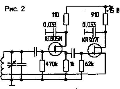

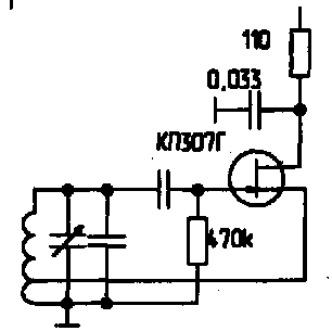

Одним из методов, решающих в той или иной мере проблему, является применение развязывающих каскадов между контуром ГПД и активным элементом. На рис.1 приведена простейшая схема индуктивной трехточки, а на рис.2 - трехточки с добавлением развязывающего истокового повторителя.
Простейшая схема индуктивной трехточки
рис.1
Разность напряжений "между затвором и истоком в 10 раз меньше, чем само входное напряжение. А если разность напряжений мала, то через входную емкость повторителя течет переменный ток в 10 раз меньше, что эквивалентно уменьшению в 10 раз входной емкости.
Трехточки с добавлением развязывающего истокового повторителя
Но это еще не все. Повторитель (рис.2) имеет глубокую ООС по постоянному току. Когда напряжение питания меняется, ток в транзисторе меняется во много раз меньше, чем он изменялся бы без истокового резистора, т.е. паразитные емкости более стабильны.
В первом случае (рис.1) генерирующий транзистор берет ток для создания автоматического смещения от контура, ухудшая его добротность. Во втором случае (рис.2) этот ток берется из повторителя и на добротности не сказывается. Из-за большого усиления по мощности исток генерирующего транзистора подключен к меньшей части витков контура (1/10...1/20) и меньше влияет на контур. Лучшие результаты получаются, если в качестве повторителя используется полевой транзистор с левой характеристикой, без подачи на затвор смещения. Можно рекомендовать КП305И. Параметры схемы должны выбираться так, чтобы повторитель передавал амплитуду колебаний или без искажений, или с равномерным ограничением сверху и снизу. Есть еще один механизм дестабилизации частоты, не столь очевидный. Автогенератор работает непрерывно за счет того, что его высокодобротный контур "звенит" и поддерживает колебания. Энергия же в контуре пополняется толчками только при пиках положительных полуволн на затворе. Для стабильной работы в генераторе необходимо поддерживать баланс амплитуд и баланс фаз. Первое требует, чтобы за каждый период колебания в контуре пополнялось энергии столько, сколько ее из контура расходуется (на затворные токи, потери в конденсаторах и резисторах, излучение в окружающее пространство). Этот баланс поддерживается за счет автоматического смещения. Как только амплитуда колебаний чуть уменьшается, уменьшается и смещение, транзистор приоткрывается чуть больше, и порции подкачивающей энергии возрастают. И наоборот.
