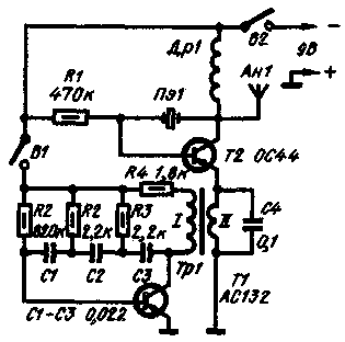

Генератор (см. рисунок) может быть полезен при налаживании различных AM и ЧМ любительских приемников. Он состоит из кварцевого и низкочастотного генераторов, выполненных соответственно на транзисторах Т2 и Т1.
Двухтранзисторный кварцевый генератор
Сигнал низкой частоты через трансформатор Тр1 воздействует на высокочастотный сигнал. При использовании кварца на частоту 8 МГц промодулированный сигнал хорошо прослушивается на восемнадцатой гармонике (144 МГц). Тип модуляции в данном случае смешанный - AM и ЧМ.
Частота сигнала модулирующего генератора около 1 кГц. Сопротивление первичной обмотки трансформатора 300- 500 Ом, а вторичной - 2,5-8 Ом. Дроссель Др1 намотан на резисторе сопротивлением 100 Ом.
Radio REF (Франция), 1974, N 4
Примечание редакции. Транзистор ОС44 можно заменить на П422. а АС132-на МП41А. Дроссель Др1 должен иметь индуктивность порядка 100-500 мкГ. В качестве трансформатора Тр1 можно использовать выходной трансформатор от карманных транзисторных радиоприемников.
