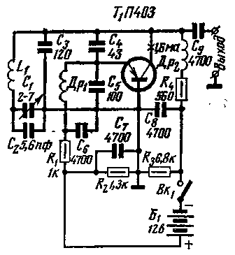

Описываемый задающий генератор предназначен для генерирования колебаний в 10-метровом любительском диапазоне. Стабильность частоты в диапазоне 28,0-29,7 Мгц изменяется очень незначительно (ухудшаясь с понижением частоты).
Принято считать, что наиболее стабильные бескварцевые автогенераторы - ламповые. Однако при соответствующем расчете схемы автогенератора и полном учете специфики работы транзистора в режимах автогенерации на ВЧ может быть получена стабильность схемы, мало отличающаяся от схем на лампах.
Примененная автором схема (см. рисунок) представляет собой автогенератор с емкостной связью, которая в конструктивном отношении наиболее рациональна.
Стабильный генератор на транзисторах
Важнейшей деталью генератора является контурная катушка L1. Она выполнена горячей намоткой на керамическом каркасе диаметром 20 мм и заключена в экран из тонкой меди (можно применить алюминий). Провод-посеребренный, диаметр - 0,64 мм, шаг намотки - 1,5 мм, число витков - 10,5. Катушка имеет добротность 300. Это позволяет уменьшить связь транзистора с контуром, что приводит к снижению влияния параметров колебательного контура на крутизну характеристики транзистора, а это делает стабильность генератора более равномерной по диапазону.
Дроссели ВЧ наматывают на предварительно очищенных каркасах резисторов ВС-1,0. Др1 содержит 130, а Др2 - 55 витков провода ПЭЛШО 0,12.
Конденсатор переменной емкости C1 типа КПВМ. Конденсаторы постоянной емкости желательно использовать термостабильные (из ВЧ керамики III класса, типа А) с допустимым отклонением емкости ±5%. С2 - C5 - типа КТ или КД групп стабильности М33, М47 (голубой цвет), П33, П120 (синий цвет). С6 - С8 - типа КД, можно типа КВДС. Конструктивно весь задающий генератор выполняется в виде герметически закрытого блока.
При настройке регулируют сопротивления резисторов R1 и R2 для установления оптимального напряжения смещения Uэб=0,2 в. При герметичности конструкции тепловой режим наступает через 20- 35 минут.
Дестабилизирующее влияние цепей питания и паразитные колебания практически устранены правильным расчетом параметров R4, R1, и конденсаторов в цепи обратной связи.
Мощность, потребляемая от источника питания,- 40 мBт; выходная мощность - не менее 0,6 мBт.
