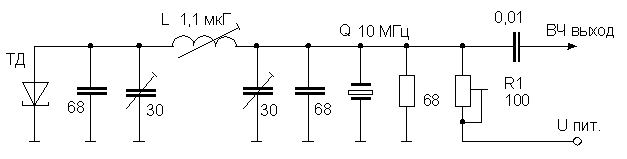

На рисунке приведена простая схема кварцевого генератора с использованием туннельного диода. Выходная мощность генратора - несколько десятков микроватт. Режим работы туннельного диода задается с помощью подстроечного резистора R1. Напряжение питания 1-2 Вольта.
