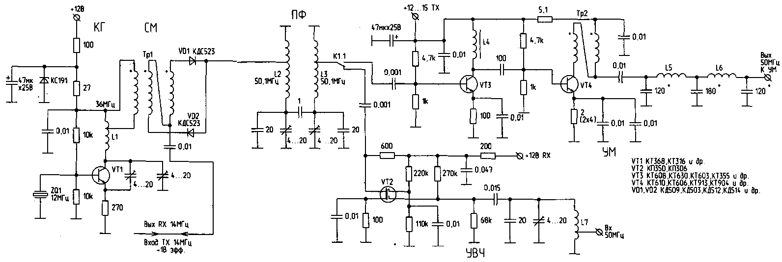

В основу данной конструкции трансвертера на диапазон 6 м положена разработка голландского радиолюбителя PA3FYM, описанная в [1]. Ее отличают предельная простота и отсутствие дефицитных деталей. Вместе с тем, трансвертер имеет достаточно высокие характеристики, и при работе с любым KB трансивером, имеющим диапазоны 14, 21, 28, 29 МГц, годится для полноценной работы на диапазоне 50 МГц. При наличии всех деталей изготовление и настройка занимают не более одного дня.
Хотя диапазон 6 м в разных странах занимает полосу частот от 50 до 52 МГц, а кое-где и до 54 МГц, 99% всех связей проводятся на участке 50,080...50,200 МГц. Поэтому в качестве промежуточной частоты был выбран диапазон 14...14,35 МГц. Это позволяет использовать в кварцевом генераторе недефицитные кварцы на 12 МГц. Могут использоваться также диапазоны 21, 28, 29 МГц и, соответственно, кварцы на 29, 22,21 (7) МГц.
Принципиальная схема трансвертера показана на рисунке. Он состоит из кварцевого генератора (КГ), обратимых смесителя (СМ) и полосового фильтра (ПФ), однокаскадного усилителя высокой частоты (УВЧ) и двухкаскадного усилителя мощности (УМ) с ФНЧ на выходе.
Коммутация TX/RX по ВЧ и НЧ осуществляется с помощью малогабаритных реле. Трансформаторы Тр1, Тр2 намотаны на кольцах 50 ВЧ. Тр1 содержит 3х8, а Тр2 - 2х5 витков. L1 намотана на каркасе диаметром 7 мм и имеет 11 витков. L2, L3, L7 - бескаркасные, намотаны проводом 1 мм на оправке диаметром 7 мм по 10 витков. Отвод - от 1 ...3 витков. L3 - дроссель, 3 витка на ферритовом стержне диаметром 3 мм. L5, L6 - бескаркасные, намотаны проводом 1 мм на оправке диаметром 5 мм и содержат по 5 витков.
Трансвертер смонтирован на плате из двустороннего стеклотекстолита размером с почтовую открытку. Монтаж выполнен на "пятачках".
Настройка трансвертера
Контура УВЧ и ПФ настраиваются на частоту 50,1 МГц. Контур в коллекторе VT1 настраивается на частоту 36 МГц. Настройка УМ сводится к установке начальных токов VT3 и VT4 (соответственно 20 и 50 мА).
Выходная мощность описываемого трансвертера составляет 0,5...1 Вт. Этого вполне достаточно для проведения многих связей в условиях Es-прохождения. Увеличить выходную мощность до 8...10 Вт можно с помощью усилителя мощности от радиостанции "Гранит", для чего необходимо провести подстройку контуров и перевести режимы транзисторов из класса С в класс АВ.
