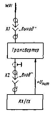

Включают его между антенной и радиостанцией
рис.1

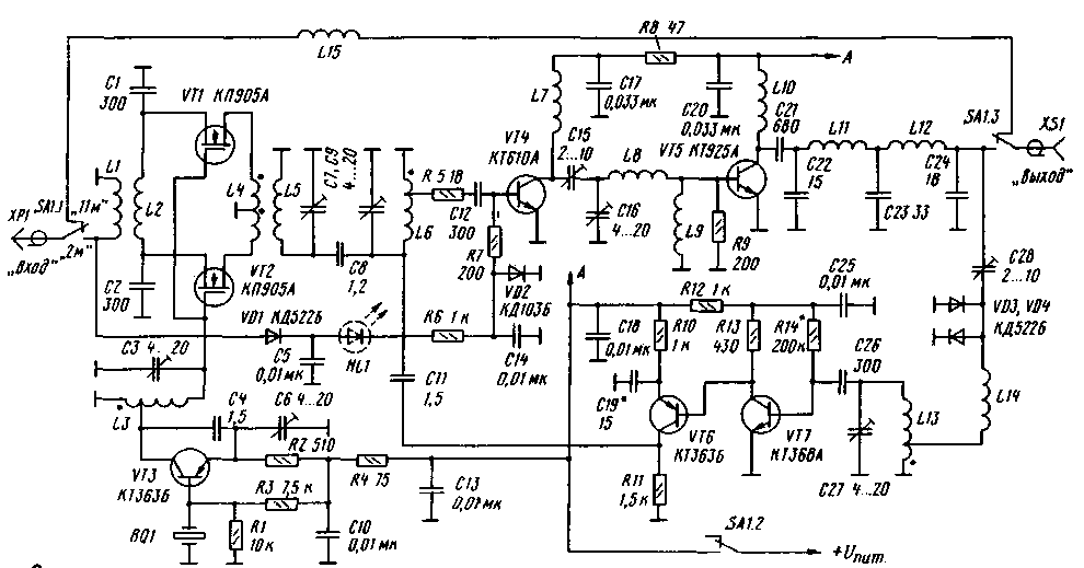

Схема трансвертера показана на рис.2. Выход Си-Би радиостанции в положении переключателя SA1 "11 м" подключен к антенне диапазона 2 метра, которая используется в Си-Би диапазоне с удлиняющей катушкой L15.
При переводе переключателя SA1 в положение "2 м" на трансвертер подается питающее напряжение, и он активизируется по входу и выходу. При приеме сигнал с антенны через контуры L14C28 и L13C27, настроенные на центральную частоту диапазона 2 метра, поступает на УВЧ (транзисторы VT6, VT7) с коэффициентом усиления 20...25 дБ. Он выбран относительно высоким, чтобы скомпенсировать потери в пассивном смесителе. Диоды VD3, VD4 защищают вход УВЧ от перегрузки сигналом усилителя мощности передающего тракта трансвертера. С выхода УВЧ сигнал поступает на полосовой фильтр L5,L6C7-C9, а с него - на пассивный смеситель, выполненный на транзисторах VT1, VT2. Нагрузка смесителя - контур L2C1C2, настроенный на центральную частоту рабочего диапазона Си-Би радиостанции. На нее он поступает с катушки связи L1.
Схема трансвертера
рис.2
На затворы транзисторов смесителя VT1 и VT2 подается ВЧ напряжение гетеродина, выполненного на транзисторе VT3. Частота гетеродина стабилизирована кварцевым резонатором.
При передаче сигнал с выхода Си-Би радиостанции через контур L2C1C2 поступает на смеситель, где преобразуется в сигнал диапазона 2 метра. Выделенный полосовым фильтром L5L6C7- С9 сигнал с части витков катушки L6 поступает на двухкаскадный усилитель мощности (транзисторы VT4, VT5). Для уменьшения связи между выходом и входом УВЧ приемного тракта и устранения возможности его самовозбуждения транзистор VT5 работает без начального смещения, а на VT4 смещение поступает только при появлении сигнала в передающем тракте. Выходной сигнал Си-Би радиостанции выпрямляется диодом VD1 и через стабилизатор напряжения на диоде VD2 подается в цепь базы транзистора VT4, переводя его в режим работы класса В. При необходимости индицировать режим передачи последовательно с резистором R6 можно включить светодиод HL1 с рабочим напряжением не более 2 В.

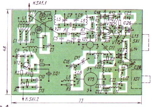

Практически все детали трансвертера размещены на печатной плате из двухстороннего фольгированного стеклотекстолита, эскиз которой показан на рис.3. Вторая сторона платы оставлена металлизированной и соединена тонкой фольгой по контуру с общим проводом первой стороны. Переключатель SA1 и гнездо XS1 устанавливают непосредственно на плату. Для уменьшения габаритов устройства теплоотводящие винты транзисторов VT1, VT2, VT4 аккуратно спилены у самого основания, а у транзистора VT5 винт укорочен до размеров, позволяющих разместить его в корпусе трансвертера.
Эскиз
рис.3
Детали размещают со стороны печатных проводников, при этом их выводы делают минимально возможной длины. Транзисторы смесителя располагают друг над другом в "два этажа", а их затворы припаивают непосредственно к контактной площадке. Остальные выводы соединяют со схемой проводниками минимальной длины. Катушку L15 устанавливают над гнездом XS1.
Габариты платы позволяют применить детали следующих типов: подстроечные конденсаторы - КТ4-25, постоянные - К10-17в и К10-42 (желательно бескорпусные), КМ, КД с выводами, укороченными до минимальной длины. Резисторы - МЛТ, Р1 -4, С2-33. Применив малогабаритные детали - резисторы Р1-12 (РН1-12) и конденсаторы КТ4-27 (подстроечные), К10-17в (бескорпусные), можно уменьшить габариты трансвертера в 1,5...2 раза, но плату придется переработать.

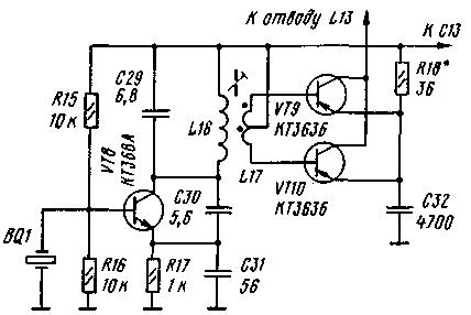

Если в распоряжении радиолюбителя нет кварцевых резонаторов, обеспечивающих на пятой гармонике необходимую частоту гетеродина, то его можно выполнить на более распространенных резонаторах, применив умножение частоты. Схема такого гетеродина показана на рис.4 (нумерация элементов продолжена с рис.2). На транзисторе VT8 собран задающий генератор (его частота должна быть в два раза меньше расчетной), работающий на третьей или пятой гармонике кварцевого резонатора, а на транзисторах VT9, VT10 - балансный удвоитель частоты. Этот генератор работает устойчиво и обеспечивает большее напряжение на затворах полевых транзисторов, а значит, меньшее затухание в смесителе. Катушки L16, L17 выполнены на каркасе диаметром 5,8 мм с подстроечником из карбонильного железа (диаметр 4 мм). Они содержат по 7 витков провода ПЭВ-2 0,21 мм. L17 намотана сложенным вдвое проводом вплотную к L16.
Схема гетеродина
рис.4
Налаживание схемы сводится к получению устойчивой генерации и установке ее частоты подстроечником катушки L16. Конденсатором С3 настраивают контур L3C3 на максимум сигнала второй гармоники. ВЧ напряжение на этом контуре (7...8 В) устанавливают подбором резистора R18. При этом ток, потребляемый генератором и удвоителем, не должен превышать 10... 15 мА. Плату придется несколько изменить, но место для установки на ней новых деталей есть.
