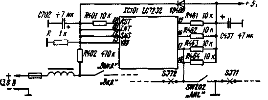

Как известно, сетка частот Си-Би диапазона в российском стандарте сдвинута на 5 кГц вниз относительно сетки частот, принятой в большинстве стран мира. В предыдущих публикациях журнала предлагались способы переделки импортных радиостанций для работы в российской сетке частот путем незначительного сдвига частоты, на которой работает кварцевый генератор, синхронизирующий работу микропроцессора. Однако в современных радиостанциях сделать это можно гораздо проще и без ущерба для стабильности частоты.
В микропроцессоре LC7232 радиостанции "ALAN-48+" выводы с 15-го по 18-й служат для установки режима работы микропроцессора при запуске. Сразу же после подачи питания на радиостанцию микропроцессор производит опрос этих выводов. На каждом из них может быть или логический ноль (вывод соединен с общим проводом), или логическая единица (на вывод через резистор сопротивлением порядка 10 кОм поступает напряжение 5 В). В зависимости от состояния на этих четырех входах
Схема
микропроцессор начинает работать по одной из 16-ти заложенных в него программ. Разные программы соответствуют разным диапазонам рабочих частот радиостанции, разной системе нумерации каналов, а также могут позволять или не позволять работать с AM или ЧМ в различных участках диапазона.
Опрос состояний происходит лишь при инициализации процессора (при включении питания). Подобные выводы имеются и в других микропроцессорах. С этими выводами, как и с выводами, обслуживающими клавиатуру, читатель может смело производить эксперименты, не опасаясь, что процессор выйдет из строя. При этом следует не забывать, что уровни на этих входах влияют на работу микропроцессора лишь при его запуске.

Для радиолюбителей и пользователей Си-Би в "ALAN-48+" интерес представляют два состояния: " 1111 " и " 1100" для выводов микропроцессора с 15-го по 18-й соответственно. "1111" — заводское исполнение. "1100" отличается от состояния "1111" лишь тем, что вся рабочая сетка частот радиостанции сдвигается на 5 кГц вниз, т. е. радиостанция начинает работать в российском частотном стандарте. Чтобы радиостанция работала не только в европейском, но и в российском стандарте частот, необходимо произвести доработку согласно рисунку (изменения показаны красным цветом). Резистор R служит для разрядки конденсатора С702 после выключения питания для сброса предыдущего состояния микропроцессора. Для переключения режимов "Европа/Россия" целесообразно использовать переключатель SW202 "ANL", который в заводском варианте служит для включения фильтра импульсных помех. Тогда в результате доработки этот фильтр будет постоянно включен. Практически это не вызывает каких-либо неудобств в работе. SJ71 и SJ72 — перемычки на печатной плате, которые необходимо перекусить, чтобы отключить переключатель SW202 от цепей радиостанции. Для выбора нужного частотного стандарта необходимо сначала установить SW202 в соответствующее положение, а затем выключить и снова включить радиостанцию.
Ввести российскую сетку частот таким методом можно практически во все импортные радиостанции с микропроцессором.
