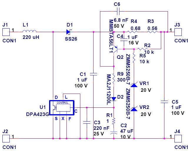

Неизолированный повышающий преобразователь мощностью 20W
Схема преобразователя.
Рис. 1 Схема преобразователя.

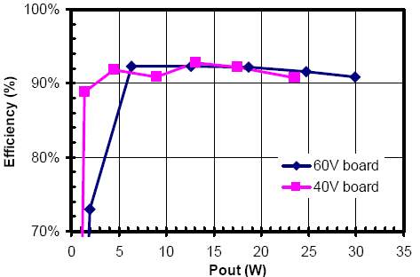

В дальнейшем для оценки работы источника питания - приведем несколько рабочих характеристик источника питания:
Зависимость КПД от уровня потребляемой мощности (вторым графиком показана аналогичная схема на 60 V выходного напряжения на микросхеме DPA424G N).
Зависимость КПД от уровня потребляемой мощности (вторым графиком показана аналогичная схема на 60V выходного напряжения на микросхеме DPA424GN)

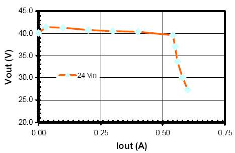

Зависимость выходного напряжения от тока нагрузки.
