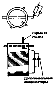

Необходимо запаять дополнительный конденсатор (по электрической схеме - это включенный параллельно конденсатору 201 и состоящий из двух конденсаторов общей емкостью около 14 пф, например, 2 по 6,8 пф. Желательно устанавливать конденсаторы типа КД, КМ или малогабаритные КТ (серого или голубого цвета). В авторском варианте применялись последние. Пример их установки показан на рис.1. Согласно электрической схеме, это будет параллельно конденсатору переменной емкости 201.
Пример установки
Рис.1
Установить катушку на место и рас паять все выводы на свои места. Припаять крышку в нескольких местах горячим паяльником, припаяв "земля ной" вывод, пропущенный предварительно через отверстие в крышке.

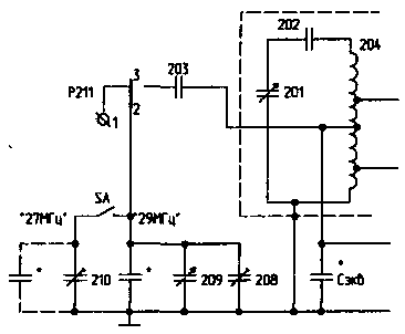

Данная методика дает возможность простейшими методами и с минимальными затратами перестроить радиостанцию на один из участков, где разрешено работать ЧМ-модуляцией. К сожалению, при переходе с одного края диапазона на другой, не совпадают между собой частоты приема и передачи. Для устранения этого недостатка и использования радиостанции на обоих участках диапазона (26,950 МГц...27,405 МГц и 29,000 МГц...29,700 МГц) необходимо доработать блок возбудителя - гетеродина. Вместо конденсаторов 237, 236 и подстроечного 210 необходимо подставить эквивалентную этим конденсаторам емкость порядка 7 пФ, при этом частота передачи не должна уйти более чем на ±3 кГц от полученной ранее при укладке диапазона частоты. Дополнительную емкость одним выводом припаиваем на корпус, другим - на вывод, идущий от катушки 204.
Соответственно корректируется переходная таблица частот передачи, если она уже была составлена ранее.
Освободившаяся емкость подстроечного конденсатора 210 используется для получения совпадения частот приема и передачи (рис.2) при переходе от одного края диапазона к другому. На передней панели откручивают винт с пломбой, который закрывает отверстие для подстройки конденсатора 208.
К тумблеру необходимо подпаять жесткие провода, одеть их в изоляционную трубку, обрезать по месту и распаять
Pис.2
В это отверстие закручивают винт с цепочкой. В освободившееся отверстие, через которое можно крутить ротор емкости 210, устанавливается (после всех работ по настройке) тумблер типа П1Т-1-В, который будет коммутировать подстроечные конденсаторы 208 и 210 при переходе от одного края диапазона к другому.
К тумблеру необходимо подпаять жесткие провода (ПЭВ-1 00,8 мм), одеть их в изоляционную трубку, обрезать по месту и распаять согласно рис.2. Затем производят подгонку частоты по приему вышеописанным методом, сначала на высокочастотном участке (29 МГц), а потом на участке 27 МГц, подключив тумблером подстроечный конденсатор 21. При этом необходимо учесть емкость, вносимую крышкой экрана. При подгонке частоты на 29 МГц необходимо стремиться, чтобы искомая частота по приему достигалась при выкрученном винте подстроечного конденсатора 208.
В заключение хочу сказать, что данная методика, возможно, не совсем корректна в части переключения подстроечных емкостей, но была поставлена задача - с минимальными затратами и по возможности простейшими методами перестроить радиостанцию, что и было достигнуто.
