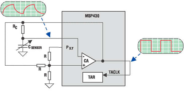

Пример системы на основе осциллятора

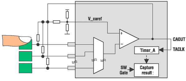

Система с несколькими датчиками на основе Comparator_A
