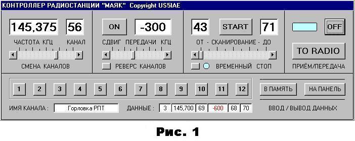

Реализованы следующие программные характеристики (смотри рис.1):
  • Количество каналов – 81 в пределах 144…146 МГц.
  • Перестройка с шагом 25 кГц, 100 кГЦ или движком на любой канал диапазона.
  • Режим работы с разносом частот от – 2 МГц до + 2 Мгц, включая работу через репитер. Разнос частот – любой устанавливаемый оператором через 25, 100 кГц или движком. Программное обеспечение при этом исключает выход за пределы частот любительского диапазона, ограничивая на каждой конкретной частоте величину разноса.
  • Реверс частот приема и передачи с контролем допустимого разноса частот.
  • Сканирование каналов в пределах устанавливаемых оператором. Причем возможно сканирование как снизу-вверх так и сверху-вниз. Номера верхнего и нижнего канала устанавливаются через 25, 100 кГц или движком после щелчка по табло того или иного канала сканирования.
  • Предусмотрены грубые шкалы настроек.
  • Предусмотрены “бегущие” табло частоты, номера канала, частоты разноса каналов и предельных каналов для сканирования.
  • Приостановка сканирования и его возобновление.
  • 12 ячеек памяти состояния панели управления с возможностью ввода имени для каждой ячейки.
  • Предупреждающие сообщения при повторных перезаписях ячеек или ошибочного вывода на панель содержимого пустой ячейки.
  • Индикация цветом режимов работы с разносом частот, приостановки сканирования, перехода на передачу.
  • Автоматическая блокировка или переключение всех органов управления, которые могут изменить излучаемую частоту в режиме передачи.
  • Сохранение данных последних настроек при выходе из программы.
  • Сохранение в регистрах памяти МС кода частоты приёма при выходе из программы (работа с разносом частот при этом невозможна) и при выключении компьютера (если предварительно будет отключен интерфейсный кабель). Управление режимом приём/передача при этом осуществляется от тангенты.
  • Изменяющиеся надписи-подсказки на кнопках управления.
  • Управление радиостанцией (программой) с помощью манипулятора “мышь” и клавишами доступа Spase, Tab, Shift+Tab, Right, Left, PgUp, PgDown, Home, End, Enter.

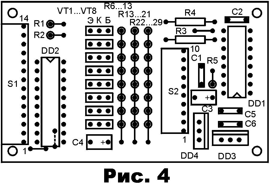

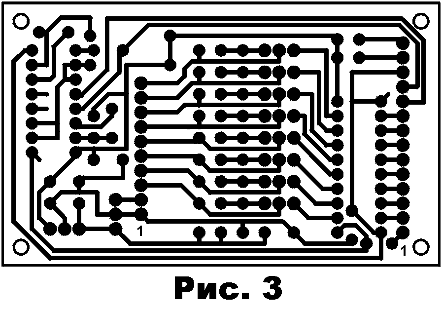

Печатная плата модуля сопряжения, размером 75 х 45 мм, выполнена из одностороннего фольгированного стеклотекстолита с перемычками. Шаблон платы приведен на Рис.3. Вид на монтаж изображен на Рис.4. Плата рассчитана на установку унифицированных телевизионных разъёмов. Резисторы R6…R29 устанавливаются вертикально. Верхние выводы соединяются шинами, впаянными одним концом в плату. Микросхемы стабилизаторов не требуют крепления на радиаторы. Конденсаторы С3, С4 – танталовые. Напряжение питания – до 13,8 В.
С работой программы можно ознакомиться запустив файл Demo.exe. От рабочего файла он отличается тем, что функция вывода кода канала на порт заменена на вывод в экранную форму (где можно проследить за изменением выходного кода) и не сохраняет данные при выходе из программы. Программы написаны для Windows – 98, возможность работы в других версиях Windows как раз и покажет данный файл. Требования к “железу” – минимальные, но разрешение экрана минимум 800 х 600 точек.
