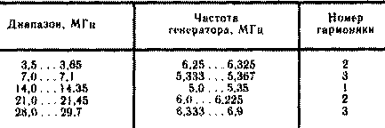

Однако эти пределы существенно сужаются, если применить в гетеродине умножение частоты. В этом случае можно, оптимизировав работу плавного генератора, достичь высокой его стабильности, близкой к стабильности непереключаемого генератора на этот же диапазон частот. Функциональная схема такого гетеродина приведена на рисунке. Он состоит из плавного переключаемого генератора G1, буферного усилителя U1, умножителя U2 и полосовых фильтров U3.
Для первой промежуточной частоты 9 МГц частота генератора G1 должна лежать в пределах 5...6,9 МГц. Значения рабочих частот плавного генератора и номеров гармоник, выделяемых в умножителе частоты для различных любительских диапазонов приведены в таблице.
Таблица
