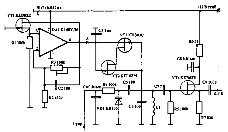

Хочу предложить схему VFO, которая работает уже продолжительное время и зарекомендовала себя с положительной стороны.
Схема генератора входит в состав VFO смесительного типа для трансивера с одним преобразованием.
VFO с электронной перестройкой
Диапазон перекрываемых частот - 4812...5312 кГц. Начальный выбег частоты за 2 минуты после включения - 260Гц. В дальнейшем стабильность частоты 15...20 Гц.
Непосредственно генератор выполнен на транзисторах VT2 VT3 по схеме аналога лямбда-диода. Данная схема обладает повышенной температурной стабильностью и малыми нелинейными искажениями. Ток потребляемый генератором, равен 220 ... 230 мкА. На элементах VT1, DA1 выполнен стабилизатор напряжения для питания генератора. VT4 - истоковый повторитель для развязки генератора от влияния последующих каскадов. Настройка генератора сводится к установке диапазона перекрываемых частот с помощью С5 и С6 и установке рабочей точки генератора. Для этого с помощью R3 выставляется напряжение в точке А равное, 2,65...2,75 В.
