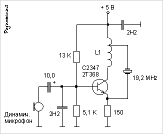

В моей юности я сделал несколько типов транзисторных FM-передатчиков на базе простых генераторных схем. Но они работали плохо. Частота передачи легко менялась под воздействием различных факторов была очень нестабильна.
Наконец, я нашел схему FM-передатчика лучше предыдущих. Этот генератор использовал кварцевый резонатор. Генератор работал на 5-ой гармонике кварца с основной частотой 19,2 МГц, таким образом выходная частота составила 19,2x5=96 МГц. Частота передатчика модулировалась низкочастотным сигналом , подаваемым на базу транзистора.
Схема генератора
Рис.1
Для указанной частоты катушка L1 содержит 4 витка медного провода диаметром 0,8 мм, отвод от 3/4 витка. Диаметр намотки - 10 мм.
Маленькое предупреждение! Не присоединяйте антенну для этого передатчика! Антеннный провод изменяет частоту передатчика. В связи с этим эта схема может быть использована только в пределах одной комнаты.
