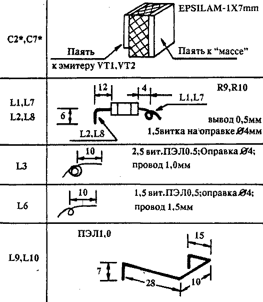

Выходной сигнал снимается посредством катушек L9, L10, которые располагаются рядом с резисторами R9, R10, а их взаимная связь регулируется сближением или удалением друг от друга. Конструктивные особенности и размеры элементов приведены в табл.1.

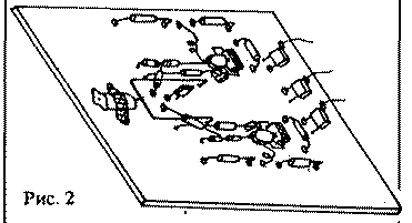

На рис.2 показан объемный монтаж устойства. Необходимо всюду, где есть соединение элементов с "массой", просверлить плату и осуществить пайку выводов этих элементов на обратной стороне. В качестве материала платы использован стеклотекстолит.

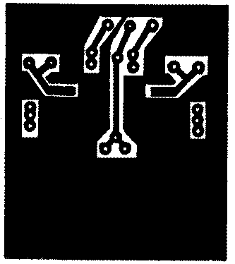

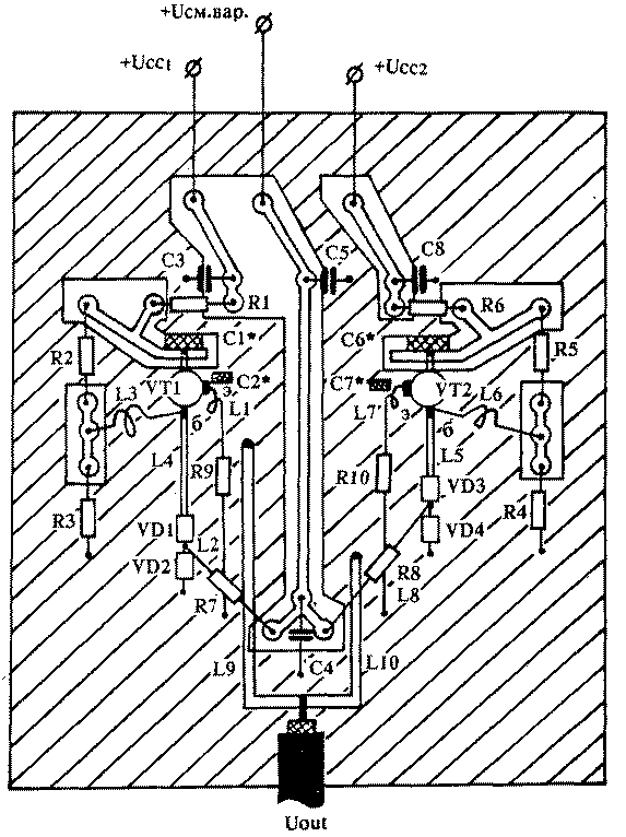

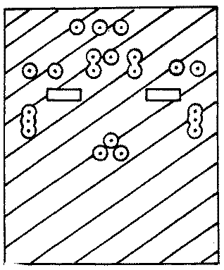

На рис.3 и рис.4 показаны шаблоны обеих сторон платы. На рис.5 приведена монтажная схема генератора.
Схема
Схема
Puc.3-4

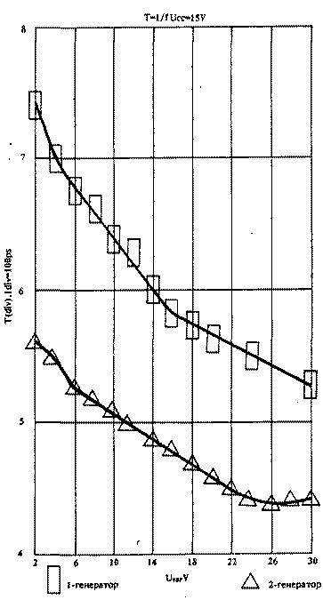

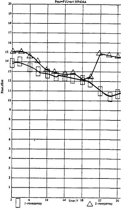

Зависимость изменения частоты (периода) от напряжения, подаваемого на варикапы, при водится на рис.6. Зависимость мощности от изменения напряжения на варикапах дана на рис.7.
