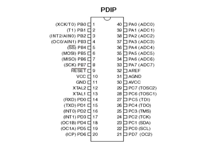

В этой схеме был применен AVR процессор ATmega 323. Он содержит два 8-битных Таймера/Счетчика и один 16-битный Таймер/Счетчик. Он также поддержвает счетчик реального времени. Этого будет достаточно для построения системы. На рис.2 показано назначение микроконтроллера ATmega 323.
Назначение выводов контроллера в корпусе PDIP 40
Рис.2. Назначение выводов контроллера в корпусе PDIP 40
Схема программатора показана на схеме AVR basic system schematic. Имея программатор и программу PonyProg можно легко прошивать контроллер.

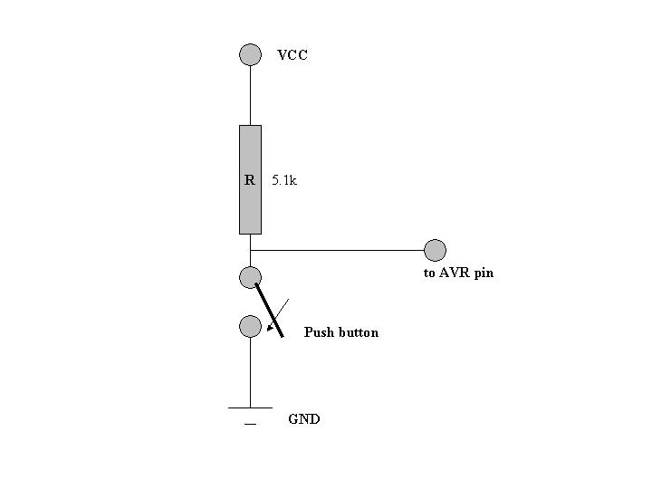

Для работы с системой можно использовать 5 кнопок. Одна из кнопок используется для сброса системы. Четыре остальных как показано ниже:
  1. Кнопка Next: вызывает следующую страницу на дисплее, если не в режиме редактирования. Или переключает мерцающий курсор на следующее поле в режиме редактирования.
  2. Кнопка Edit: переход в режим редактирования и обратно.
  3. Кнопка +: увеличивает значение мерцающего поля в режиме редактирования.
  4. Кнопка -: уменьшает значение мерцающего поля в режиме редактирования.
