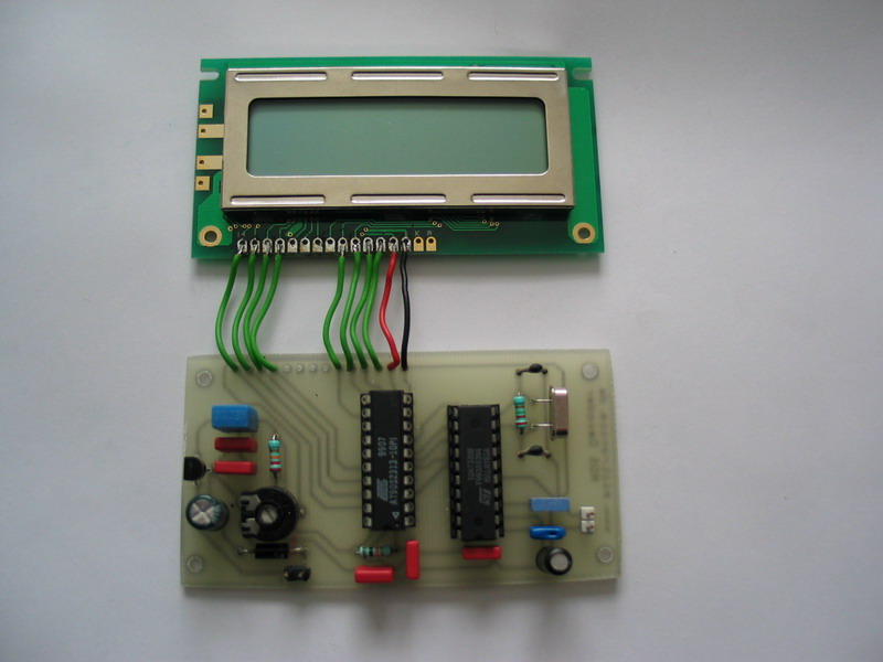

Сам по себе проект очень интересен. Он представляет собой довольно простой RDS – декодер, основанный на TDA7330B – демодуляторе и микроконтроллере Atmel ATtiny2313. Вся информация выводится на небольшой LCD – дисплей. Благодаря устройству вы можете принимать название радиостанции, точное время, а также RDS – текст, который включает в себя курсы валют и многое другое. Декодирование потока данных производится микроконтроллером Motorola MC68HC05.

PCB with LCD connected

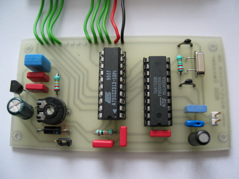

Top
PCB top

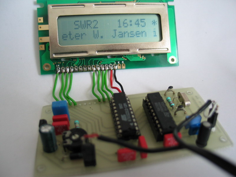

Scroll text 1
Showing program service name, clock, TA flag and scrolling radio text A
Scroll text 2
Showing program service name, clock, TA flag and scrolling radio text B
