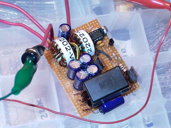

Here's a pic from the first prototype, an ugly thing on perfboard...
Here's a shot of it after I finished putting on all the control components...

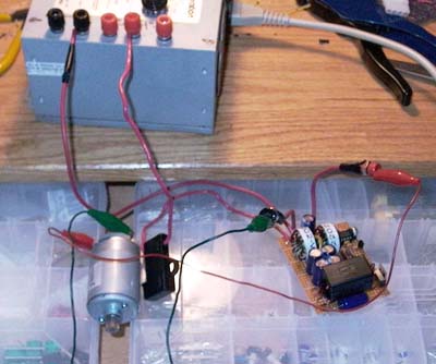

And finally a shot of my initial test setup:

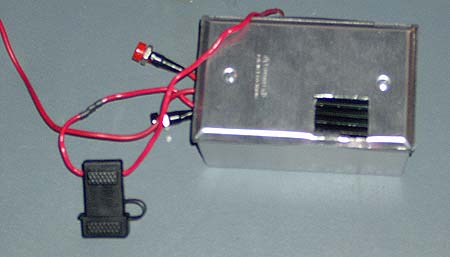

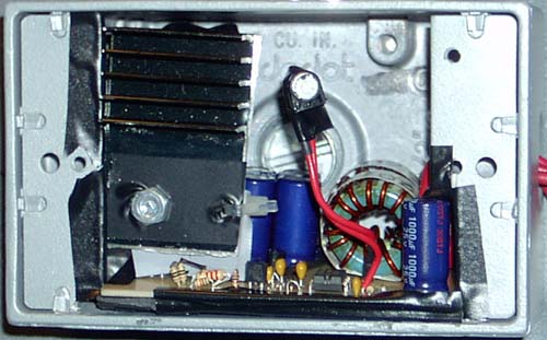

They're cast aluminum, so they're VERY rugged
They're cast aluminum, so they're VERY rugged.

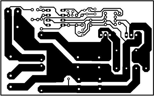

  • По печатной плате сложно комментировать схемное решение.
  • А файлы в формате sch ?
  • А какой программе они принадлежат? :) Файлы с таким расширением используют многие программы проектирования схем (и "рсв" для плат), тем не менее не совместимые между собой. ;)
  • PCAD 2002 не открывает sch, но из статьи и примененного чипа понятно, что он работает повышающим преобразователем на момент провала бортсети.
  • Файл с чертежом платы имеет расширение "brd" - может это кому-то что-то говорит? :confused: Мне такое не встречалось. :) (что и неудивительно - большинство схем и плат я вообще рисую в графических редакторач типа Paint :p) Да, и еще в статье не совсем понятно применено название "микрокнтроллер", относящееся в данном случае к известной МС токового ШИМ управления UC3843. :o
  • ну что? кто то собирал? работает? чем открывать фаылы?
  • CadSoft [B]EAGLE[/B].
  • LEAS ты собирал? работает? а стабилизация есть тут? подскажите что изменить чтоб выход был 7,5В, 2А.
  • Я эту конструкцию не собирал так как не пользуюсь EAGLE, скорее всего схема рабочая, т.к. микросхема стала почти классикой и испортить на её базе конструкцию непросто, стабилизация наверняка есть. Для рекомендаций по переделке нужно смотреть схему а для этого нужно установить Орла, но схема выполнена на повышение напряжения, а для получения 7.5 вольт тебе нужно понижение напряжения. В этом случае по другому включаются диод с дросселем(если там в качестве накопителя энергии используется дроссель а не трансформатор). Вообще понижающих преобразователей море.
