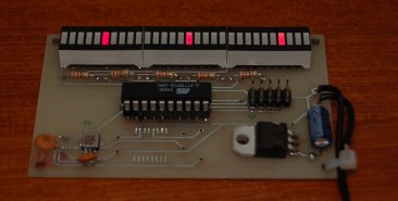

Цель данного проекта заключается в том, чтобы построить устройство, которое анализирует силу, которая возникает из-за так называемого тангенциального ускорения. Прибор измеряет силу, выталкивающую вас из сидения автомобиля при резком повороте в сторону, противоположную повороту. Данная сила, также как и перегрузки, измеряется в g=9.8 м/с2 – ускорении свободного падения. В обычном автомобиле такая сила не превышает 0.8 g. При большем усилии шины автомобиля не смогут обеспечить нормального сцепления, и автомобиль войдет в неуправляемый занос. В лучших спортивных машинах может возникать сила до 1 g.

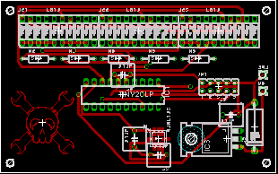

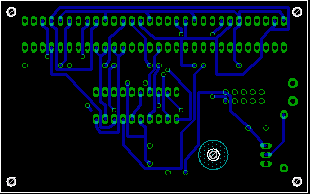

Сила может быть измерена при установке прибора чувствительным элементом – датчиком перпендикулярно направлению движения. Информация с датчика обрабатывается микроконтроллером Atmel ATtiny26 и отображается в числовой форме при помощи 30 светодиодов.
The eagle brd file can be found here.
