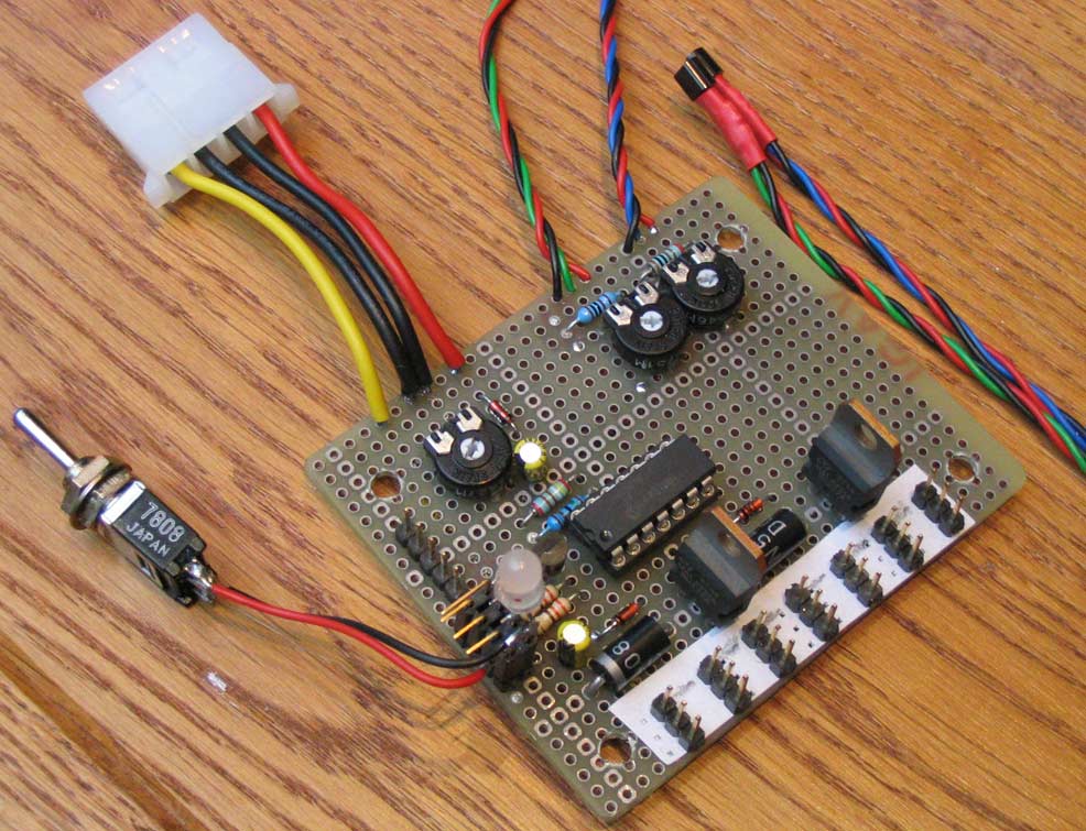

Основной частью данного устройства является микроконтроллер PIC 16F676. Существует достаточно много аналогичных устройств, однако данная модель отличается высоким качеством контроля температуры. Процессор считывает данные о температуре с датчиков и выдает ШИМ сигнал на каждый выход для того, чтобы в соответствии с ним менялась скорость вентилятора. 3 потенциометра контролируют пусковую температуру для каждого канала. Скорость вентилятора контролируется по линейному закону и падает медленно при быстром уменьшении температуры для того, чтобы избежать нестабильности в работе. Используемый температурный датчик LM60. Код для микроконтроллера написан на C.
