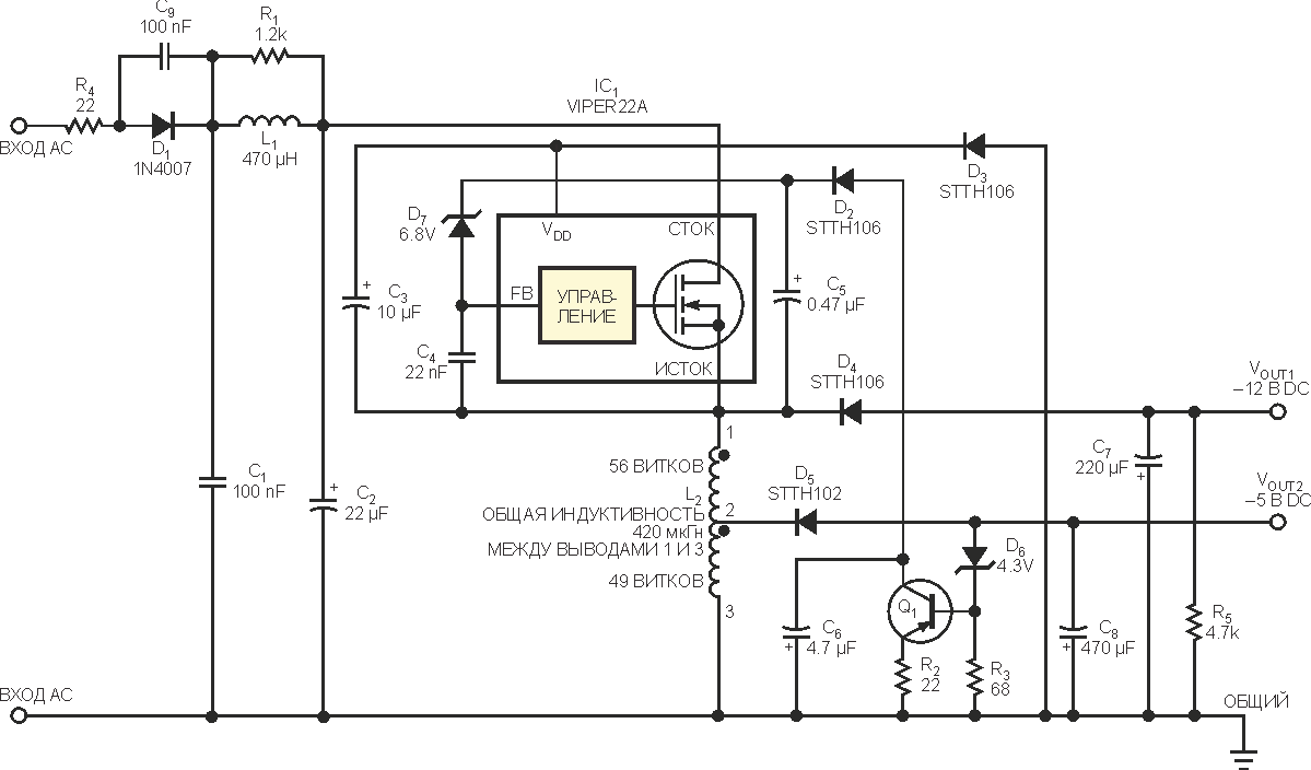

Реализация многих функций современных бытовых приборов в значительной степени основана на использовании микроконтроллеров и дополнительных схем. Хотя обеспечить изоляцию от сети переменного тока могут обычные трансформаторы с железным сердечником, низковольтное питание микропроцессоров, выходные сигналы которых управляют связанными с сетью силовыми ключами, требуют еще одного уровня электрической изоляции, такой как оптроны или импульсные трансформаторы.
Разработчики могут избежать сложностей и затрат, связанных с добавлением дополнительных компонентов изоляции от неизолированной линии сети переменного тока. Но если получение с помощью автономного импульсного источника питания одного низкого напряжения не вызывает никаких трудностей, получение нескольких напряжений представляет определенную проблему и требует относительно сложной конструкции.
В качестве альтернативы вы можете использовать однокристальный контроллер импульсного преобразователя, такой, например, как Viper22A, выпускаемый STMicroelectronics (IC1 на Рисунке 1), с помощью которого из напряжения сети переменного тока от 88 В до 265 В можно получить два стабилизированных напряжения суммарной мощностью до 3.3 Вт. При указанных на рисунке номиналах компонентов схема обеспечивает нагрузку напряжениями –5 В ±5% при токе до 300 мА и –12 В ±10% при токе до 150 мА.
Неизолированный импульсный преобразователь с двумя выходами для питания бытовых приборов
Рисунок 1. Этот автономный импульсный источник питания стабилизирует
два выходных напряжения.
В состав Viper22A входят тактовый генератор 60 кГц, источник опорного напряжения, цепь защиты от перегрева и высоковольтный силовой MOSFET, способный рассеивать мощность в несколько ватт. Хотя микросхема Viper22A выпускается в 8-выводном корпусе, для ее работы требуются всего четыре контакта: вход напряжения питания VDD, вход обратной связи FB, а также выводы истока и стока MOSFET. Остальные выводы – вход резервного питания и дополнительные контакты стока – служат для улучшения отвода тепла в печатную плату.
Резистор R4 ограничивает броски входного тока и одновременно выполняет функцию защитного предохранителя. Диодом D1 переменное напряжение сети выпрямляется до эффективного значения порядка 160 В и сглаживается фильтром на элементах C1, R1, L1, и C2. Помимо сглаживания пульсаций постоянного тока, фильтр снижает электромагнитные помехи до уровня, соответствующего требованиям европейского стандарта 55014 CISPR14. Дополнительное снижение кондуктивных излучений обеспечивает демпфирующий конденсатор C9, включенный параллельно диоду D1.
Конденсатор C3 накапливает положительный заряд в течение времени, когда MOSFET закрыт, и отдает его для питания микросхемы IC1 напряжением VDD, когда MOSFET открыт. Обратное напряжение диода D3 может достигать суммы пикового выпрямленного напряжения сети и максимального выходного постоянного напряжения, поэтому в качестве D3 следует выбирать диод с быстрым восстановлением, рассчитанный на пиковое обратное напряжение 600 В.
Для обратной связи, замыкающей контур регулирования, используется напряжение VOUT2. Сумма напряжения база-эмиттер PNP транзистора общего назначения Q1 и обратного напряжения стабилитрона D6 устанавливает напряжение VOUT2 равным –5 В. Стабилитрон D7 сдвигает напряжение на входе обратной связи микросхемы IC1 в ее линейный диапазон 0…1 В. Для исключения высокочастотной генерации в цепи обратной связи проводники, идущие к конденсатору C4, необходимо сделать как можно более короткими. Две обмотки катушки L2 намотаны на гантельном ферритовом сердечнике TDK SRW0913; соотношение витков обмотки определяет выходное напряжение VOUT1. Для поддержания стабилизации при отсутствии нагрузки на выходе VOUT1 и полной нагрузке на VOUT2 между VOUT1 и общей линией заземления включен дополнительный резистор R5.
