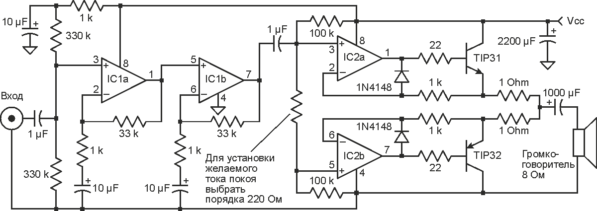

На Рисунке 1 представлена схема 2-ваттного аудио усилителя общего назначения с отличными характеристиками. Его легко сконфигурировать выходным каскадом для маломощных аудио приложений, или более мощным усилителем, способным наполнить звуком объем целой комнаты. Я даже пробовал использовать его в качестве «репетиционного» усилителя для электрогитары, и с хорошими колонками он отдавал приличную мощность.

Рисунок 1. Аудио усилитель общего назначения с выходной мощностью 2 Вт.
В выходном каскаде использована уникальная технология стабилизации тока покоя, не требующая традиционных диодов для термокомпенсации. Каждая половина операционного усилителя (ОУ) IC2 с соответствующим транзистором работает повторителем напряжения, поддерживая дифференциальное напряжение на двух эмиттерных резисторах сопротивлением 1 Ом равным точному значению, установленному резистором 220 Ом, включенным между входами. Можно рассчитать, что при напряжении источника питания схемы, равном 15 В, на резисторе 220 Ом падает примерно 16 мВ, и это напряжение, усиленное операционным усилителем, устанавливает ток покоя через резисторы 1 Ом равным примерно 8 мА. (Некоторое отличие от этого значения будет обусловлено напряжениями смещения ОУ). Подбирая сопротивление этого единственного резистора, ток покоя легко изменять, чтобы снизить его до очень низких значений для экономии энергии батареи, или установить равным примерно 10 мА для минимизации искажений. Уменьшение этих сопротивлений до нуля ничему не повредит, но может стать причиной возникновения заметных искажений типа «ступенька». Однако при слишком больших сопротивлениях резисторов мощные транзисторы будут сильно нагреваться, что приведет к неоправданному падению КПД усилителя. Для маломощных приложений, таких, скажем, как усилитель детекторного приемника, сопротивления эмиттерных резисторов 1 Ом можно увеличить, вследствие чего пропорционально уменьшится ток покоя. Благодаря этому ток покоя снизится почти до нуля, но качество звука останется отличным, – идеальный вариант для небольших проектов с батарейным питанием.
Диоды 1N4148 ограничивают размах выходного напряжения ОУ при выключении соответствующего транзистора. Для замыкания обратной связи на инвертирующий вход выходное напряжение ОУ должно лишь превысить падение напряжения на диоде. Здесь было бы очень заманчиво использовать германиевые диоды! Эта маленькая хитрость в сочетании с полным коэффициентом усиления и полосой пропускания ОУ, использованными для того, чтобы просто повторять входное напряжение, позволила получить очень низкие искажения, даже на высоких частотах и при максимальной выходной мощности.

Первые два ОУ должны быть пригодны для аудио приложений. Таковыми являются MC33182, LM833 и многие другие. Если где-нибудь в техническом описании микросхемы промелькнут слова «аудио» или «искажения», скорее всего, это будет хороший выбор. :-) Помните, что многие современные операционные усилители имеют узкий диапазон допустимых напряжений питания! Коэффициент усиления в каждом из этих первых двух каскадов установлен равным всего 34, поэтому здесь довольно хорошо будут работать даже более медленные ОУ, однако следите за тем, чтобы произведение их усиления на полосу пропускания равнялось хотя бы 1 МГц. У некоторых операционных усилителей, прекрасных во всех отношениях, размах выходного напряжения недостаточен для этой схемы, выходной каскад которой не имеет усиления. Меньшая амплитуда на выходе IC1b означает снижение максимальной мощности, но впрочем, большого значения это обычно не имеет. Не пытайтесь использовать ОУ LM358 в первых двух каскадах; в режиме усилителя напряжения эта микросхема создаст неприятную проблему переходных искажений.
Для выходного каскада был выбран операционный усилитель LM358. При попытках использовать любые другие микросхемы я сталкивался с какими-нибудь трудностями. Первоначально я брал более быстрые ОУ, и на 8-омном эквиваленте нагрузки они показывали хорошие результаты, однако реактивность некоторых реальных громкоговорителей вызывала возбуждение схемы. Небольшие искажения, вносимые LM358, видны как очень слабое дрожание вблизи точки пересечения нуля на частоте в несколько килогерц, однако уровень результирующих гармоник находится за пределами человеческого слуха. При использовании более быстрых ОУ фазовый сдвиг в транзисторах TIP31 и TIP32 приводил к неустойчивости схемы.
Я временно снижал усиление первых каскадов, шунтируя два резистора 33 кОм резисторами 1 кОм. С помощью анализатора нелинейных искажений я измерил, что суммарный уровень гармоник при напряжении питания от 15 В до 18 В и выходной мощности, близкой к максимальной, равен 0.16%. Для LM358 это совсем неплохо! При сопротивлении нагрузки 16 Ом и напряжении питания 18 В искажения снижались до 0.1%. Замена транзисторов на 2N2219 и 2N2905 привела к росту искажений до 0.2% при питании 12 В.

При использовании TIP31 и TIP32 транзисторы моего прототипа работали без теплоотводов в диапазоне напряжений питания от 9 В до 21 В. Эти комплементарные транзисторы в корпусах TO-220 при естественном воздушном охлаждении допускают рассеяние мощности до 2 Вт, в то время как в моей схеме при нагрузке 8 Ом и питании 21 В на них выделяется максимум 1.3 В. Технически тут все нормально, однако транзисторы настолько горячи, что до них невозможно дотронуться. Поэтому, все же было бы неплохо воспользоваться небольшими навесными радиаторами с пружинными зажимами. При 8-омном динамике и напряжениях питания менее 18 В теплоотводы не нужны. Максимальная мощность, отдаваемая моим прототипом, аппроксимируется следующим выражением, полученным на основании эмпирических данных:
Используя эту формулу, вы можете определить, что мой прототип при питании напряжением 9 В отдает в нагрузку 8 Ом респектабельные 350 мВт. Это совсем немало для небольших радио проектов. На другом полюсе – при напряжении питания 21 В и нагрузке 8 Ом – формула предсказывает мощность 2.5 Вт, и это ровно то, что я измерил в точке начала ограничения. В этом тесте я использовал синусоидальный сигнал частотой 1 кГц.
Как ни странно, похоже, что своей устойчивостью схема обязана низкой граничной частоте силовых транзисторов. Я пробовал использовать более быстрые транзисторы (44H11 и 45H11), но получил возбуждение вблизи 700 кГц, несмотря на то, что SPICE моделирование предсказывало противоположное! Подозреваю, что более высокочастотные транзисторы просто не успевали внести дополнительный фазовый сдвиг вблизи частоты единичного усиления ОУ LM358 (1 МГц). (Это не более чем мое предположение). Выбор намного более быстрых транзисторов, таких как 2N2219 и 2N2905, возвращал схеме устойчивость, скорее всего потому, что присущий LM358 спад уже наступал к тому времени, когда транзисторы начинали сдвигать фазу. В этом случае результаты находились в согласии со SPICE. SPICE предупреждает, что совсем медленные транзисторы, такие как старинные 2N3055, будут еще более неустойчивыми. Одним словом, нужно экспериментировать!

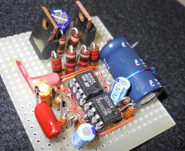

В этой схеме много усиления собрано в небольшом объеме и, что еще хуже, есть много тока, идущего через выходной каскад. Операционные усилители довольно хорошо подавляют обратную связь, создаваемую помехами по шинам питания и земли, но, тем не менее, эта обратная связь может создавать проблемы устойчивости. Провода от источника питания подключайте к схеме вблизи выходных транзисторов. Провод «земли» припаяйте возле точки соединения трех конденсаторов 10 мкФ и резистора 330 кОм. Обратите также внимание на входной фильтр 1 кОм/10 мкФ. Мощности, потребляемой усилителем, достаточно для небольшого проседания Vcc, и небольшая часть возникающей в связи с этим помехи, проникая на вход, приводит к генерации или, в моем случае, к загадочному падению входного импеданса. Небольшой RC фильтр эту обратную связь устраняет. Снизить усиление схемы вы можете, уменьшив сопротивления резисторов 33 кОм, или ограничившись только одним входным каскадом. Дополнительное усиление можно будет получить с помощью внешней схемы.
Помимо этого, вы можете столкнуться с проблемами устойчивости, связанными с выбором ОУ и транзисторов, о которых говорилось выше, поэтому было бы неплохо воспользоваться осциллографом и убедиться, что усилитель работает правильно.
Стабилизированный источник питания не является абсолютно необходимым для этой схемы, но, как минимум, нужно использовать конденсатор очень большой емкости, такой, как показанный на схеме конденсатор 2200 мкФ. Трехвыводной стабилизатор обеспечит некоторую дополнительную степень защиты транзисторов в случае короткого замыкания выхода на землю.
