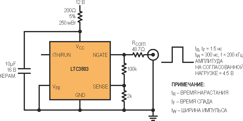

Источники импульсов с крутыми фронтами, имитирующие ступенчатую функцию, часто оказываются полезными при выполнении тех или иных лабораторных измерений. Например, если крутизна фронтов имеет порядок 1…2 нс, можно оценить время нарастания сигнала в кабеле RG-58/U или любом другом, взяв отрезок длиной всего 3…6 м. Рабочая лошадка многих лабораторий – вездесущий генератор импульсов HP8012B – не дотягивает до 5 нс, что недостаточно быстро для решения подобной задачи. Между тем, времена нарастания и спада выходных сигналов драйверов затворов некоторых контроллеров импульсных регуляторов могут быть менее 2 нс, что делает эти устройства потенциально идеальными источниками импульсов.
На Рисунке 1 показана простая схема реализации этой идеи, основанная на использовании контроллера обратноходового преобразователя LTC3803, работающего на фиксированной частоте переключения. Собственная рабочая частота контроллера равна 200 кГц. Подача части выходного сигнала на вывод SENSE заставляет устройство работать с минимальным коэффициентом заполнения, формируя выходные импульсы длительностью 300 нс. Немаловажное значение для этой схемы имеет развязка питания, поскольку выходной ток, отдаваемый в нагрузку 50 Ом, превышает 180 мА. Элементы развязки 10 мкФ и 200 Ом минимизируют искажения вершины импульса без ущерба для крутизны фронтов.
Простой источник коротких импульсов не уступает дорогостоящему лабораторному оборудованию
Рисунок 1. Контроллер импульсного преобразователя на нагрузке 50 Ом формирует
импульсы с фронтами 1.5 нс.
Выход схемы подключается непосредственно к согласованной нагрузке 50 Ом, обеспечивая на ней размах сигнала около 9 В. В случае, когда первостепенное значение имеет качество импульсов, рекомендуется подавлять сигнал тройного прохождения, поглощая отражения от кабеля и удаленной нагрузки с помощью показанного на схеме последовательного согласования. Последовательное согласование, то есть, согласование на передающей стороне, оказывается полезным также тогда, когда схема работает на пассивные фильтры и иные аттенюаторы, рассчитанные на определенный импеданс источника сигнала. Выходной импеданс микросхемы LTC3803 равен примерно 1.5 Ом, что следует принимать во внимание при выборе сопротивления последовательного согласующего резистора. Последовательное согласование работает хорошо до импедансов, по меньшей мере, 2 кОм, выше которых становится трудно обеспечивать необходимую полосу пропускания в точке соединения резистора и схемы, что приводит к ухудшению качества импульсов.
В системе с последовательным согласованием выходной сигнал имеет следующие характеристики:
  • амплитуда импульсов – 4.5 В;
  • времена нарастания и спада одинаковы, и равны 1.5 нс;
  • искажение плоской вершины импульса – менее 10%;
  • спад вершины импульса – менее 5%.
При непосредственном подключении нагрузки 50 Ом времена нарастания и спада не ухудшаются. Для того, чтобы получить импульсы наилучшей формы, конденсатор 10 мкФ подключите как можно ближе к выводам VCC и GND микросхемы LTC3803, а выход соедините прямо с согласующим резистором, используя полосковую технологию. Волновое сопротивление, примерно равное 50 Ом, имеет печатный проводник шириной 2.5 мм на двухсторонней печатной плате толщиной 1.6 мм.
