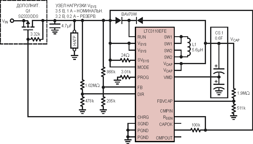

Введение
Двунаправленный повышающе-понижающий DC/DC преобразователь LTC3110 заряжает и балансирует ионистор при наличии напряжения на шине питания (например, 3.3 В), и разряжает ионистор на нагрузку, когда напряжение исчезает. LTC3110 поддерживает на шине номинальный уровень напряжения (3.3 В в примере на Рисунке 1) даже в тех случаях, когда напряжение на ионисторе выше или ниже номинального напряжения шины. Такая поддержка нагрузки позволяет производить резервное копирование и сохранение данных во время отключения питания, что крайне важно для многих промышленных и автомобильных приложений.
Двунаправленный DC/DC преобразователь управляет ионистором
Рисунок 1. Типовая схема включения LTC3110. VSYS = 3.3 В, VCAP = 5.0 В.

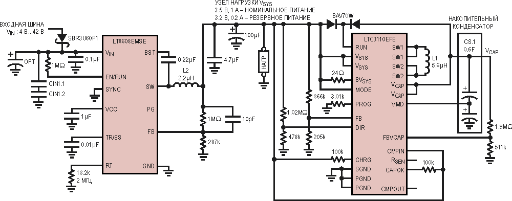

На Рисунке 2 изображена схема низкопрофильного накопителя энергии для системы резервирования или беспроводной передачи данных, где входное напряжение не только меняется в очень широком диапазоне от 4 В до 40 В, но и может полностью прерываться.
Рисунок 2. Высоковольтное приложение на основе LTC3110.
VIN = 4 В … 40 В, VSYS = 3.3 В, VCAP = 5.0 В.
В этом законченном решении для промышленных или автомобильных приложений использованы два преобразователя. Преобразователь, основанный на микросхеме контроллера заряда ионисторов LTC3110, заряжает накопительный конденсатор при наличии входного напряжения, а в периоды отсутствия напряжения обеспечивает систему стабилизированным питанием. В нормальном режиме работы, когда на входе присутствует напряжение источника 4…40 В, питание чувствительных электронных нагрузок и LTC3110 поддерживается понижающим преобразователем на основе LT8608.
Высокоэффективный синхронный понижающий преобразователь LT8608 отличается большим диапазоном входных напряжений, расширенным до интервала 3 В … 42 В. Высокая верхняя граница 42 В позволяет уменьшить объем схем, необходимых для защиты системы, практически устраняя необходимость в диодных ограничителях напряжения (TVS). Понижающий преобразователь поддерживает напряжение системной шины в пределах 3.3 В.
Когда входное напряжение отключается, на смену приходит контроллер заряда ионисторов, и стабилизированное напряжение на шину питания 3.3 В начинает поступать уже с его выхода. Таким образом, в нормальных условиях питание системы обеспечивается напряжением 3.5 В, регулируемым микросхемой LT8608, а при обнаружении аварийных режимов питание системы принимает на себя контроллер LTC3110, выходное напряжение которого равно 3.2 В. Эти напряжения не выходят за границы отклонений, рекомендованных для логических схем с номинальным напряжением питания 3.3 В. Флаг /CHRG может использоваться для информирования цифровых систем о необходимости отключения неосновных нагрузок и служить сигналом к началу резервного копирования или беспроводной передачи данных.

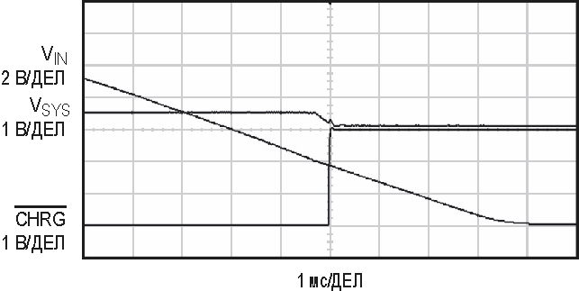

Рисунок 3 иллюстрирует начало процесса смены источников питания системы: понижающий преобразователь LT8608 выключается, и одновременно включается контроллер заряда ионисторов LTC3110.
Рисунок 3. Переключение источников питания системы. (VSYS – напряжение нагрузки,
VIN – входное напряжение, /CHRG – флаг статуса).
