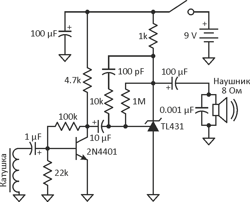

Изображенная на Рисунке 1 схема индукционного приемника имеет очень высокую чувствительность и может использоваться для самых различных целей. Она отлично подойдет для поиска скрытой проводки, приема аудио от индукционного передатчика, прослушивания молний и других электростатических разрядов, а также для «перехвата» сообщений с телефонов и других устройств, создающих магнитное поле звуковой частоты («телефонный звукосниматель»).
Индукционный приемник
Рисунок 1.
В качестве приемной катушки можно использовать «телефонный звукосниматель», если вы сможете его достать, или подходящую катушку от другого устройства. В макете описываемой в статье схемы применялась катушка, извлеченная из 24-вольлтового реле. На самом деле потребовалось два реле, так как первое было разломано при попытке удалить окружающие металлические детали, чтобы остался только один соленоид. Для того чтобы обезопасить тонкие провода от обрыва, использовалась эпоксидная шпатлевка. В целом, эта операция оказалась немного сложной. Катушка от герконового реле даст меньшую чувствительность, зато будет намного проще в обращении. Экспериментируя, можно попробовать увеличить индуктивность геркона, заменив колбу с контактом на сердечник из мягкого железа. Избегайте экранированных катушек и катушек с железными полюсными наконечниками, сконструированными для концентрации магнитного поля в небольшой области (таких как реле или трансформаторы), если не уверены, что сможете удалить железо. В конце концов, должен получиться очень простой соленоид – что-то вроде провода, намотанного на гвоздь. Не пытайтесь наматывать катушку самостоятельно – в ней слишком много витков. Оцените несколько разных катушек на слух. Катушки со слишком маленькой индуктивностью будут создавать звук с «жестяным» оттенком и слабым уровнем на низких частотах, а другие катушки будут звучать приглушенно, особенно большие катушки с железными сердечниками. Прототип приемника испытывался с катушкой без сердечника, имевшей индуктивность 100 мГн, и показал отличные результаты, однако диаметр 5 сантиметров для этого устройства был слишком велик.
Остальные компоненты не особенно критичны. 2N4401 – это обычный малосигнальный NPN транзистор общего назначения. Шунтовой регулятор напряжения TL431 в этой схеме выполняет функцию аудио усилителя. Фактически, все устройство – не более чем малошумящий аудио усилитель с большим коэффициентом усиления, к входу которого подключена приемная катушка, поэтому одинаково хорошо здесь будут работать и другие усилители.

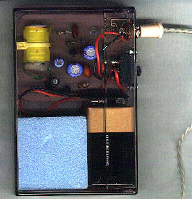

Схема собрана в коробке из-под 8-миллиметровой видео кассеты, на боковой стороне которой установлены выключатель питания и разъем наушников (Рисунок 2). Платой служит прямоугольник из розового ламината для столешниц, цвет которого хорошо сочетается с фиолетовым оттенком корпуса. Батарея прекрасно помещается в коробке, а место, оставшееся свободным, заполняется кусочком вспененного пластика. Из этих футляров от видеокассет получаются прекрасные корпуса для любительских проектов, в отличие от слишком хлипких коробок из-под аудио кассет.

Весьма вероятно, что, включив устройство в первый раз, вы услышите сильное гудение от проводки в помещении. Чтобы найти «ноль», где фон минимален, вращайте приемник в горизонтальной плоскости. Если удастся получить приемлемый «ноль», вы сможете услышать далекие потрескивания молний или магнитные шумы от других источников. Если избавиться от шумов не удается, выйдите на улицу подальше от здания. Попробуйте подносить приемник к таким электронным устройствам, как компьютерный монитор, телефон (когда он работает), сотовый телефон и т. д. Наличие скрытой силовой электропроводки вы можете определить, услышав резкое увеличение сетевого фона во время прохождения прибора мимо провода. Удостоверьтесь, что по проводам, которые вы собираетесь искать, течет ток, для чего включите лампу или другой бытовой прибор.
Попробуйте провести такой эксперимент: соберите схему, которая мигала бы лампой, включенной в ту цепь, которую вы хотите проверять. Требуемый провод теперь будет издавать легко различимый прерывистый гул.
Проследить расположение других поводов можно, если по ним протекает переменный ток звукового диапазона частот или, если вы можете подключить к ним звуковой генератор. Подключите генератор к интересующему вас проводу, а «землю» генератора соедините с шиной заземления домашней проводки. Заземлите также дальний конец провода, который вы собираетесь искать, чтобы через него протекал ток. Этой связью с землей может быть положенный на пол временный провод, идущий от земли генератора к дальнему концу проверяемого провода.
Для самых пытливых: попробуйте обернуть один или два витка провода вокруг всего дома и подключить петлю к выходу аудио усилителя мощности. (Усилитель должен работать в одноканальном режиме). Для защиты усилителя последовательно с выходом включите мощный 4-омный резистор. Вы должны быть в состоянии довольно легко принять магнитное поле в любом месте в пределах петли при выходной мощности усилителя всего несколько ватт.
