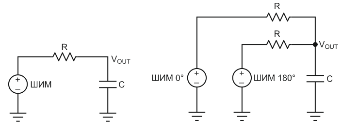

Оказывается, мы можем снизить пульсации ШИМ ЦАП, используя два сигнала ШИМ со сдвигом фаз 180° (Рисунок 1). Интуитивно понятно, что при разности фаз 180° между двумя синусоидальными сигналами одинаковой частоты эти сигналы компенсируют друг друга, поэтому мы могли бы ожидать, что гармоники двух ШИМ сигналов с фазовым сдвигом 180° будут взаимно подавлены. И это действительно так, однако, не для всех гармоник ШИМ сигналов. Одни гармоники подавляются, а другие – нет. Это связано с рядами Фурье и немного выходит за уровень сложности данной статьи, поэтому вдаваться в математические подробности мы не будем.

Рисунок 1. Схема классического ШИМ ЦАП (а) и сдвоенного ШИМ ЦАП
с фазовым сдвигом (б).

В точке VOUT (Рисунок 1) сдвоенного ШИМ ЦАП два сигнала ШИМ суммируются, и некоторые гармоники компенсируют друг друга, в результате чего уровень выходных пульсаций снижается.

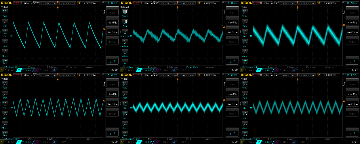

Рассмотрим три варианта, различающихся сопротивлениями резисторов (Рисунок 2). Во всех случаях используется сигнал ШИМ с частотой 100 кГц и коэффициентом заполнения 25%.
R = 20 кОм, C = 2 нФ R = 51 кОм, C = 2 нФ R = 300 кОм, C = нФ
Удвоение частоты и разрешения ШИМ микроконтроллеров
Рисунок 2. Верхние осциллограммы – обычный ШИМ. Нижние осциллограммы –
сигнал сдвоенного ШИМ со смещением фазы. Чувствительность
(В/дел) уменьшается слева направо: 100 мВ, 50 мВ, 5 мВ.
Глядя на результаты, мы видим две вещи. Во-первых, полный размах пульсаций снизился. Во-вторых, основная частота пульсаций для классического ШИМ ЦАП равна частоте сигнала ШИМ (100 кГц). Основная же частота пульсаций для сдвоенного ШИМ ЦАП с фазовым сдвигом равна второй гармонике сигнала ШИМ (200 кГц), а это означает, что первую гармонику мы успешно подавили.
Как уже отмечалось, одним из преимуществ этого метода является снижение амплитуды пульсаций без увеличения времени нарастания сигнала (или такие же пульсации при вдвое меньшем времени нарастания).
