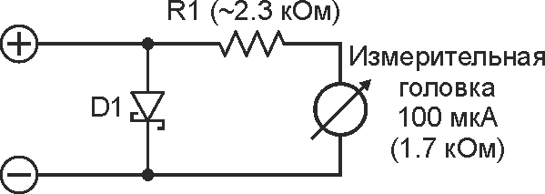

Теперь зашунтируем диод механизмом измерительного прибора. При очень слабых токах он будет показывать микроамперы, поскольку ток протекает, в основном, через него, а не через диод, в то время как при больших токах прибор будет показывать падение напряжения на диоде, то есть, логарифм тока (вспомните о диоде как адаптивном шунте). Таким образом, в нижней части измерительная шкала может считаться линейной, в верхней – логарифмической, а в середине – ни той, ни другой, но все эти части очень полезны.
Использование диода Шоттки, измерительной головки 100 мкА/1.7 кОм и соответствующего последовательного резистора позволяет, как показано на Рисунке 1, в одном диапазоне измерять токи от 10 мкА до 100 мА и более со скоростью, ограниченной только динамикой измерительной головки.

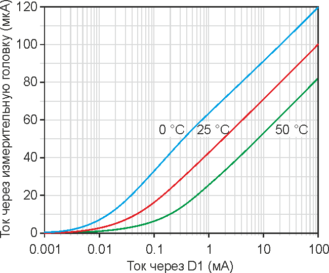

Подобные простые схемы содержат больше проблем, чем компонентов! Помимо неудобной процедуры калибровки (подробнее о которой будет рассказано ниже), эта схема имеет два основных недостатка: падение напряжения и температурную нестабильность. На диоде упадет до 400 мВ, поэтому придется использовать новые или полностью заряженные батареи, чтобы испытываемое вами устройство не сочло батарею разряженной.
В нижней части шкалы, когда почти весь ток течет через измерительную головку, температурный коэффициент измерителя невелик, и определяется температурным дрейфом механических и магнитных характеристик головки. При более высоких токах измеритель отображает падение напряжения на диоде, которое, конечно же, согласно уравнению диода, уменьшается со скоростью примерно 2 мВ/K. Это влияет не только на наклон логарифмической кривой, но и на положение нашей точки перехода от линейной зависимости к логарифмической. Вдобавок медная обмотка головки, вносящая значительный вклад в общее последовательное сопротивление, имеет при комнатной температуре температурный коэффициент сопротивления, равный +3930 ppm/K. Результирующие зависимости отклонения стрелки головки от тока для диода 1N5817 при температурах 0°, 25° и 50 °C показаны на Рисунке 2. Эти кривые учитывают температурные коэффициенты головки и диода, но игнорируют любые эффекты, связанные с саморазгревом диода. При достаточно стабильной температуре эти эффекты практического значения не имеют.

Саморазогрев, в основном диода D1, также не является реальной проблемой. Если представить, что через диод протекает ток 100 мА, то при падении напряжения 400 мВ рассеваемая на нем мощность составит 40 мВт. Начальное тепловое сопротивление диода 1N5815 в корпусе DO-41, согласно справочным данным, равно 50 K/Вт. Сопоставление этих чисел показывает, что при токе 100 мА температура перехода увеличится всего на 2 градуса, что эквивалентно уменьшению VF приблизительно на 4 мВ, то есть ошибка составит порядка 1% полной шкалы.
Старайтесь, чтобы выводы вашего диода были короткими, а тепловая масса большой. Не допускайте сильных бросков тока, которые, возможно, могут возникать при включении, поскольку ошибки измерений будут сохраняться до тех пор, пока переход не остынет вновь.

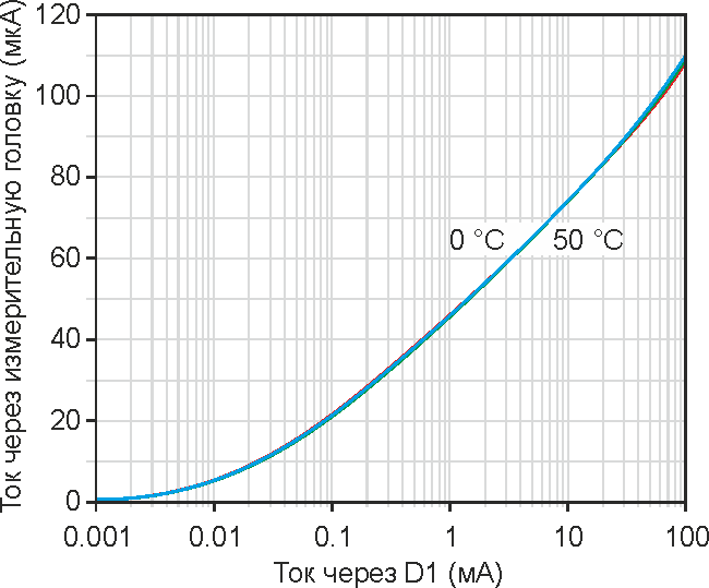

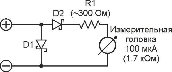

На Рисунке 3 показан улучшенный вариант схемы, в которой температурный коэффициент компенсирован до нуля включением дополнительного диода последовательно с измерительной головкой. Характеристики этой схемы иллюстрируются Рисунком 4. Обратите внимание, что бóльшая часть шкалы теперь стала логарифмической, так как дополнительный диод эффективно подавил начальную линейную область. Однако теперь выбор диодов становится критичным, поскольку D2 должен иметь прямое напряжение чуть более низкое, чем D1, но при этом характеристики диодов должны быть согласованы. Обескураживающий вывод!

Призовем на помощь LTspice! Мне очень повезло, так как первая комбинация диодов, которую я моделировал – 10MQ060N в качестве D1 и BAT54 в качестве D2 – оказалась и самой подходящей. Оба дешевы, доступны и изначально моделируются в LTspice, поэтому я рекомендовал бы именно их. Пара диодов 10MQ060N работает почти одинаково (а вот пара BAT54 – нет). Комбинации из других устройств, в основном, демонстрировали худшую точность из-за более сильной зависимости от температуры, поэтому, прежде чем собирать схему, проверьте ее на модели. Если чувствительность и сопротивление измерителя вас устраивают, резистор R1 можно исключить. Обеспечьте тепловой контакт диодов D1 и D2, чтобы они отслеживали температуру друг друга.
Кремниевые диоды с p-n переходом обычно имеют очень прямолинейные зависимости (log IF)/VF, а диоды Шоттки – нет. Это объясняется их конструкцией, которая по своей природе содержит более высокие последовательные сопротивления, из-за которых при малых токах характеристика становится более линейной, чем логарифм, и тем, что очень часто они имеют охранные кольца, необходимые для управления градиентом потенциала, которые могут образовывать p-n диоды, параллельные собственно переходу Шоттки. Поэтому на практике логарифмический закон теряет точный характер, и зависит как от величины тока, так и от типа прибора. Таким образом, если для первого варианта схемы вполне подойдет диод, найденный вами в ящике стола (при неизбежных для этого погрешностях схемы), то второй вариант требует тщательного подбора диодов. Подробнее эта тема раскрыта в [2].
