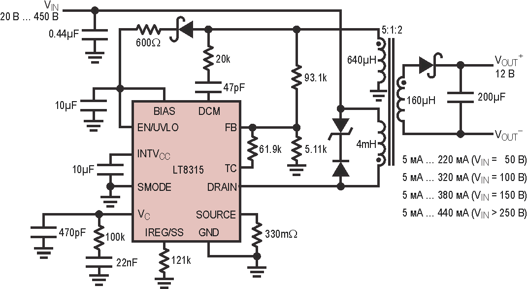

Рисунок 1. Полная схема 12-вольтового изолированного обратноходового преобразователя
для широкого диапазона входных напряжений от 20 В до 450 В.

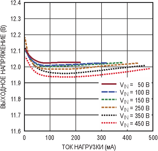

На Рисунке 1 показана полная схема обратноходового преобразователя с широким диапазоном входных напряжений от 20 В до 450 В. Схема с высокой точностью стабилизирует выходное напряжение 12 В, а ток нагрузки может меняться от 5 мА до значений, превышающих 440 мА. Максимальный выходной ток увеличивается с ростом входного напряжения и может достигать 440 мА, когда входное напряжение превысит 250 В. КПД этого обратноходового преобразователя равен 85%. Несмотря на отсутствие оптоизолятора, качество стабилизации, как по нагрузке, так и по входному напряжению, остается высоким (Рисунок 2).
Изолированному обратноходовому преобразователю с входным напряжением 560 В не нужны оптроны
Рисунок 2. Зависимости выходного напряжения от тока нагрузки
для разных входных напряжений.

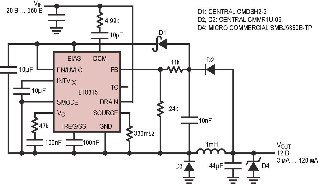

Неизолированный понижающий преобразователь
Благодаря способности LT8315 работать при высоком входном напряжении, микросхему очень легко использовать в неизолированных решениях. В отличие от изолированных, неизолированным преобразователям не нужны трансформаторы, вместо которых в качестве индуктивного компонента используются сравнительно недорогие стандартные дроссели.
При построении неизолированных понижающих преобразователей вывод земли LT8315 подключается к узлу коммутации с меняющимся напряжением. Уникальная схема измеряет выходное напряжение только в те моменты, когда узел коммутации подключен к земле, что упрощает конструкцию понижающего преобразователя (Рисунок 3). Диод D2 и два резистора на входе FB образуют цепь обратной связи.
Рисунок 3. Схема неизолированного понижающего преобразователя:
входное напряжение 20 В … 560 В, выходное напряжение
12 В при токе нагрузки 120 мА.
Показанная на Рисунке 3 схема неизолированного понижающего преобразователя обеспечивает нагрузку стабилизированным выходным напряжением 12 В при очень широком диапазоне входных напряжений от 20 В до 560 В. КПД схемы может достигать 85%.
