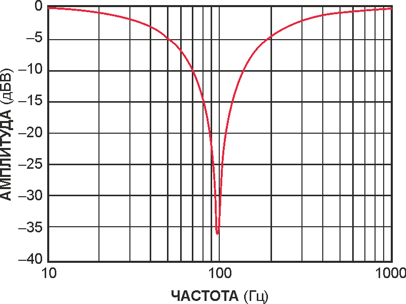

При допускаемых отклонениях 5% для сопротивлений резисторов R1, R2 и 10% для емкостей конденсаторов C1, C2 частота среза равна приблизительно 99 Гц.
Рисунок 2. При допускаемых отклонениях 5% для сопротивлений
На Рисунке 2 показана характеристика схемы, в которой использовались неподобранные резисторы и конденсаторы с допускаемыми отклонениями номиналов 5% и 10%, соответственно. Чтобы увеличить глубину режекции, можно подстроить схему, добавив 100-омный резистор последовательно с выводом 3 микросхемы IC2. Кроме того, для того чтобы иметь возможность установки максимального подавления на требуемой частоте, последовательно с выводом 1 микросхемы IC2 вы можете включить подстроечный резистор 200 Ом.
