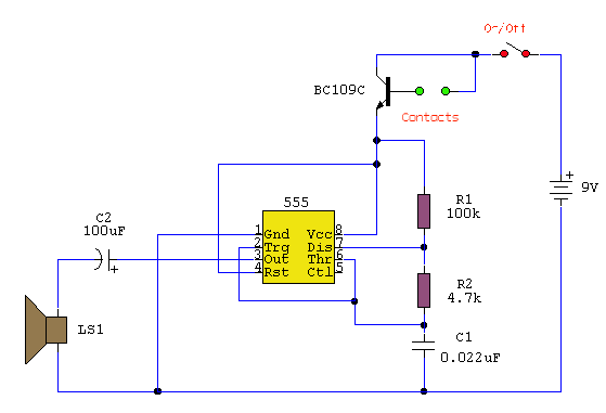

Очень простое устройство, которое, однако, может оказаться полезным везде, где нужно контролировать наличие воды, либо какой-нибудь другой жидкости (проводящей электрический ток). В схеме используется таймер NE555, который подключен таким образом, что питается от эмиттерного тока транзистора BC109C и используется как генератор. При отсутствии жидкости, в транзисторе отсутствует ток базы, и он полностью выключен. Соответственно питание не поступает на таймер. Как только вода попадает на датчик, состоящий из двух разъединенных проводов, происходит коммутация и генератор начинает работать. При этом динамик издает звук.

  • а можно ли вместо 555 поставить нашу кр1006 они же одинаковы
  • Да, КР1006ВИ1 является полным аналогом NE555. Кстати, я точно не помню, но вроде у нас на форуме обсуждалась работа этих таймеров, вроде там какие-то нюансы были, не уверен...
