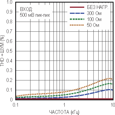

Рисунок 2. Зависимость общих гармонических искажений
(THD) и шумов мостового драйвера LTC6262
от частоты при различных нагрузках.
LTC6263 содержит четыре усилителя в одном небольшом корпусе. На Рисунках 2 и 3 показаны характеристики мостового драйвера, построенного на сдвоенном усилителе LTC6262. Ток, потребляемый двумя усилителями при входном напряжении 1 В пик-пик, но без нагрузки, равен 500 мкА.

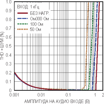

Рисунок 3. Зависимость общих гармонических искажений (THD) и
шумов мостового драйвера LTC6262 от амплитуды
сигнала частотой 1 кГц при различных нагрузках.

Несмотря на низкий ток потребления, при нагрузке на наушники эта схема обеспечивает очень небольшие искажения. Начиная с определенной амплитуды сигнала, искажения начинают быстро увеличиваться из-за ограничения выходного напряжения. Чем больше нагрузка, тем быстрее наступает ограничение из-за того, что с увеличением тока падает коэффициент усиления выходных транзисторов.
