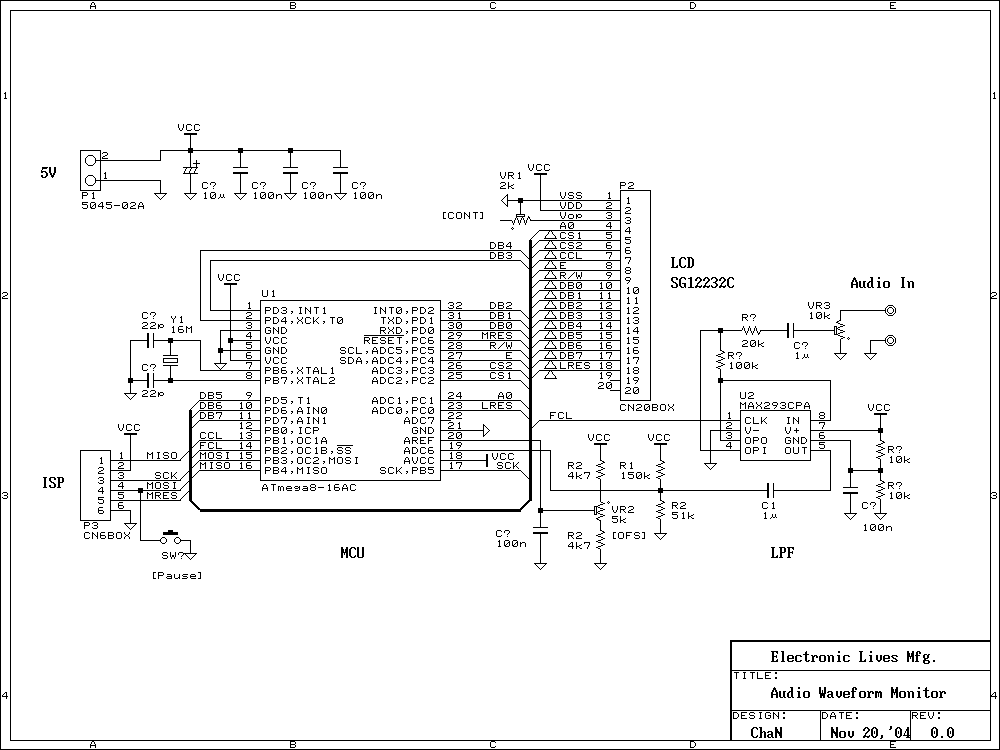

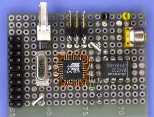

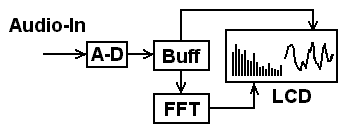

На графическом дисплее SG12232C отображаются две части: форма сигнала и спектр сигнала. Это выглядит очень здорово когда например играет музыка. Устройство работает на микроконтроллере AVR Atmega8 с максимальной частотой генератора 16 МГц. Сигнал пропускается через эллиптический фильтр восьмого порядка, который собран на микросхеме MAX293. Самая сложная часть в данном проекте – это осуществление быстрого преобразования Фурье, которое требует больших вычислительных затрат. В устройстве осуществлена дискретизация с частотой 9.6 кГц с разрешением 75 Гц, что вполне достаточно для визуализации.
